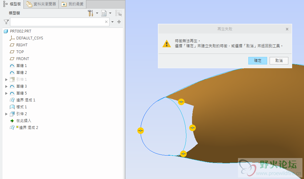

混合邊界無法做出來

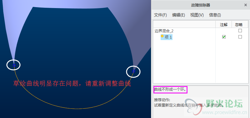

发表于 2019-8-15 15:31 | 显示全部楼层
曲线明显存在问题,需重新编辑调整曲线,以满足形成封闭环的首要条件

发表于 2019-8-15 16:21 | 显示全部楼层
你的建的模开始就有些问题  各个地方都有点不顺   这是我帮你修改的小地方  希望能帮助到你

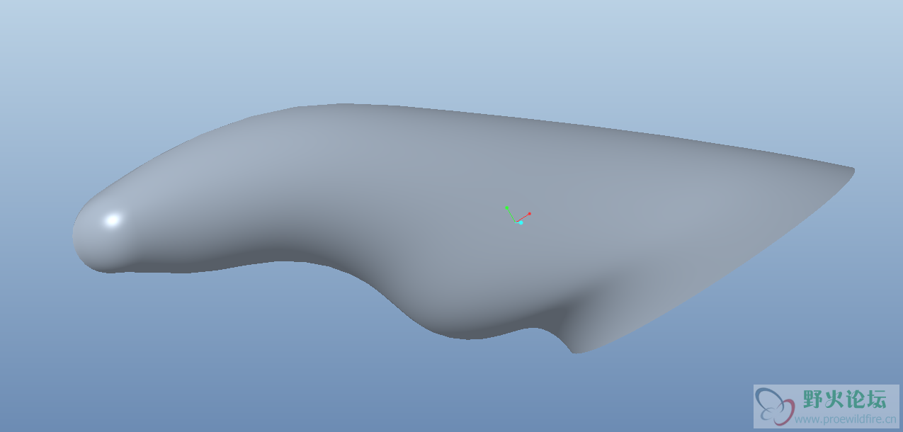

 楼主| 发表于 2019-8-16 16:22 | 显示全部楼层
曲面成功了,分享一下作品
