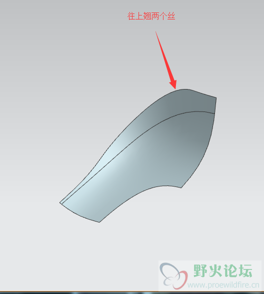

[求助] 请问如何把曲面那个角往上翘两个丝

可以试下“扭曲”命令,或者把上面的面修剪掉,重新做线,再构面,不过两条真没什么意义

用边线做轨迹丝 扫描

请问怎么·扭曲啊,谢谢。我们的产品对精度要求很高,两个丝已经很大了

那个边延伸0.02不行吗

估计可行
