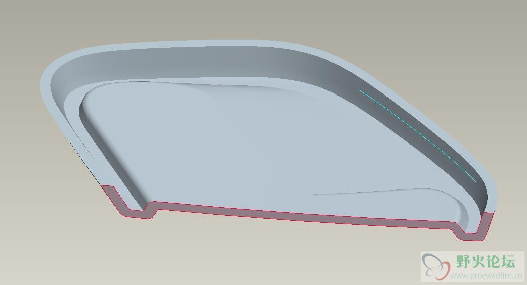

[已解决] 求高手把这个面组加厚2mm

发表于 2019-8-15 10:58 | 显示全部楼层
prt附件给你了,付金币哈。。

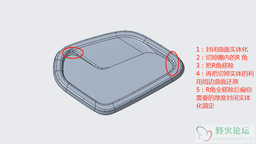

发表于 2019-8-15 11:13 | 显示全部楼层
想办法吧R角去掉
165
226
 楼主| 发表于 2019-8-15 11:24 | 显示全部楼层
c6tq1z 发表于 2019-8-15 11:13
想办法吧R角去掉
办法都试了不行才来论坛求助的

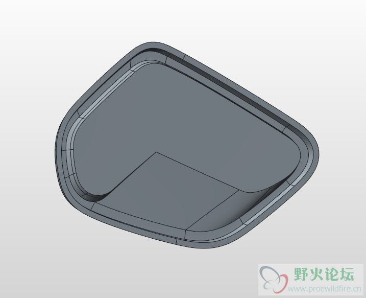

发表于 2019-8-15 13:51 | 显示全部楼层
收楼主金币来了,我也是闲的
不过这个模型除了练习,没有任何实际应用的意义了。
附件是stp文件。

 楼主| 发表于 2019-8-15 14:43 | 显示全部楼层
蓝沁秋 发表于 2019-8-15 13:51
收楼主金币来了,我也是闲的
附件是stp ...
高手啊,求PRT文件

发表于 2019-8-15 15:50 | 显示全部楼层
我也做了下

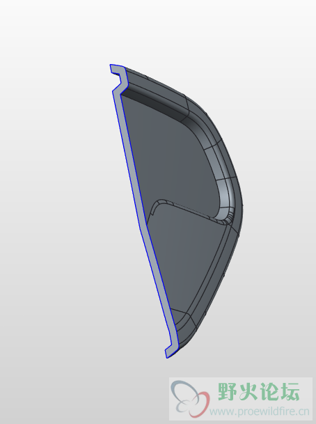

发表于 2019-8-16 11:51 | 显示全部楼层
个人感觉2楼那种太繁琐了  逼不得已才那样干
看我的http://www.proewildfire.cn/forum.php?mod=attachment&aid=MjM2OTMzfDIyMWQ0OTMzfDE3NjA3ODk5ODR8MHw%3D
