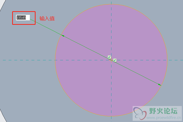

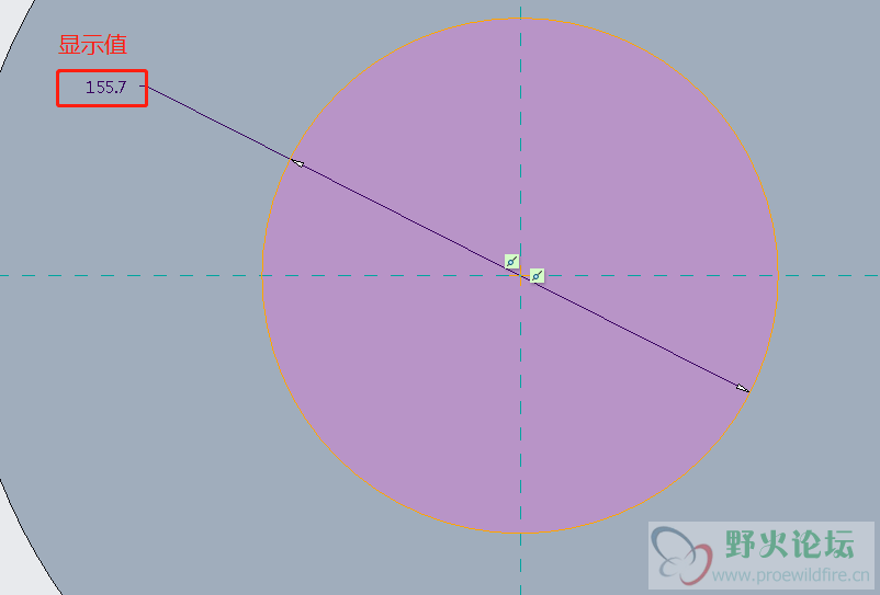

求助各位大神 这个在哪设置

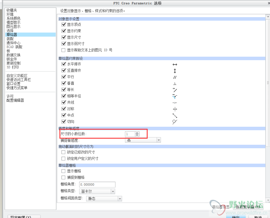

我一般设置为小数点后三位数。你这个值设置为2即可。
default_dec_places 2
creo 6.0.6.0
107
186
发表于 2019-8-15 10:58 | 显示全部楼层
给你个简单的方法直接在草绘选项里改就是记得最后保存配置啊
