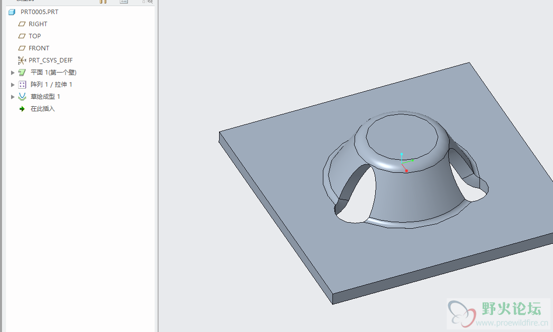

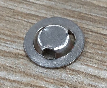

有孔的成型件如图,怎么也做不出来,版主专家们有方法吗?
就是先冲孔再成型,冲的孔也变没了。如果成型后再切三个圆孔就不是实际的样子,因为孔位于成型的斜面上,成型过程中孔也变形了。我想实物的样子软件是没法做出来吧?多谢资深CREO专家赐教。

发表于 2019-8-15 10:52 | 显示全部楼层
这样的吗?

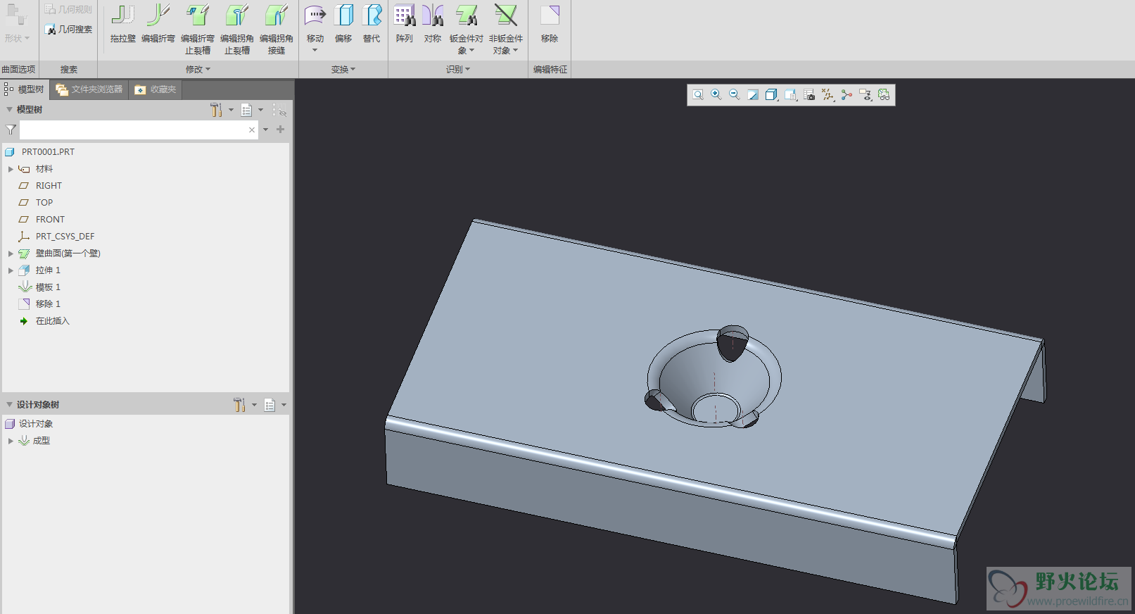

发表于 2019-8-15 10:54 | 显示全部楼层
CREO 5.0的模型希望有用
新建文件夹.rar
168.92 KB, 下载次数: 34

发表于 2019-8-15 11:05 | 显示全部楼层
我认为是先冲孔 再成型  孔变形要计算变量吧
图纸你照着画就行了  至于怎么成型你不用管 交给模具厂吧~~

发表于 2019-8-15 13:06 | 显示全部楼层
这种零件其实可以用金属粉末注塑来生产,不知道楼主了解不。我大概说一下工艺吧:首先,按照零件的形状做一套注塑模,使用金属粉末成型(跟普通塑胶注塑模成产工艺一样),成型出来的产品再经过高温退塑处理,就得到完整的金属制件。希望可以帮到你

发表于 2019-8-15 13:56 | 显示全部楼层
钣金下面的草绘成型都能完成。
