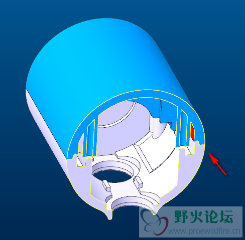

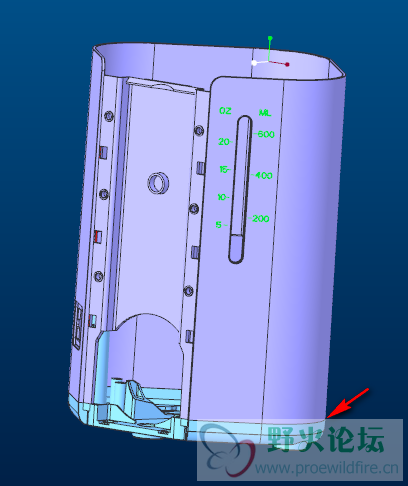

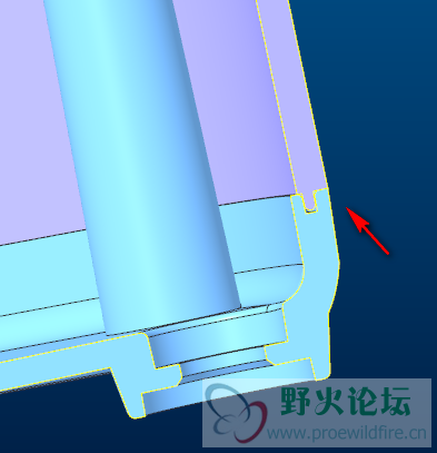

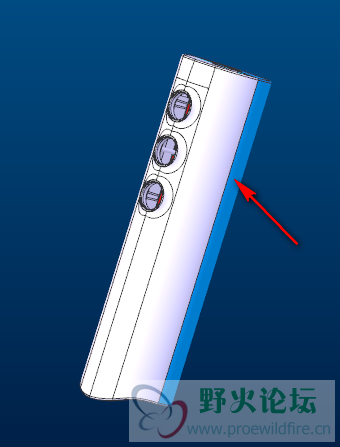

塑胶件之间无缝装配,可以做到么    (不用美工线,用什么方法可以做到最好)
1、超声情况,如图1
2、倒扣和螺丝固定情况,如图2

发表于 2019-8-15 09:35 | 显示全部楼层
控制好止口、反止口和超声波线的累计公差,外壳做到无缝且落差在几丝之内完全没问题。当然,成型厂和原材料选择也很重要。

 楼主| 发表于 2019-8-15 09:41 | 显示全部楼层
蓝沁秋 发表于 2019-8-15 09:35
控制好止口、反止口和超声波线的累计公差,外壳做到无缝且落差在几丝之内完全没问题。当然,成型厂和原材料 ...
您好,材料是ABS 757   高光  。单边公差都是5个丝    但是实配,还是有段差,手感比较明显。超声的也是。    不知道有什么细节提醒 和  技巧资料分享一下么

发表于 2019-8-15 09:56 | 显示全部楼层
歇斯底里的辉哥 发表于 2019-8-15 09:41
您好,材料是ABS 757   高光  。单边公差都是5个丝    但是实配,还是有段差,手感比较明显。超声的也是 ...
如果没有美工线,还要增加一道工序,那么产品在出模的时候,需要治具定位冷却,防止冷却变形时产生的公差导致划手;
假如产品模具是1+1,那装配的时候切勿混装,只能这一模的上下盖装配,同样需要装配好的冷却治具,这样也能有效防止断差

 楼主| 发表于 2019-8-15 10:11 | 显示全部楼层
chaoyue4978 发表于 2019-8-15 09:56
如果没有美工线,还要增加一道工序,那么产品在出模的时候,需要治具定位冷却,防止冷却变形时产生的公差 ...
是的  大件是一出一的 。有变形的加上公差,但没有冷却治具,成本大。  我们是自己厂内试模量厂的。一般都是直接啤,自然冷却。  加水口料的就会泡一下水,但外观件都是不会加水口的。  所以无缝装配没有段差很难做到。  倒个小圆角,可能间隙很大 ,又在分型面倒圆角。
     小件1+1,超声线,超声好后也是有段差的,修了几次模还是没改好,不知道有什么建议么

发表于 2019-8-15 10:22 | 显示全部楼层
具体到成型这一步了,模具设计也很重要,比如胶口位置选择,比如模温模压,,,等等。具体解决方式要根据每个产品去调整的。建议你和模具相关的负责人去沟通协调。

发表于 2019-8-15 10:27 | 显示全部楼层
上下壳接缝试着做小角度夹角? 或者只做单边

发表于 2019-8-15 10:48 | 显示全部楼层
结构上多做些反止口,强行控制段差。注塑就看模厂水平了。
