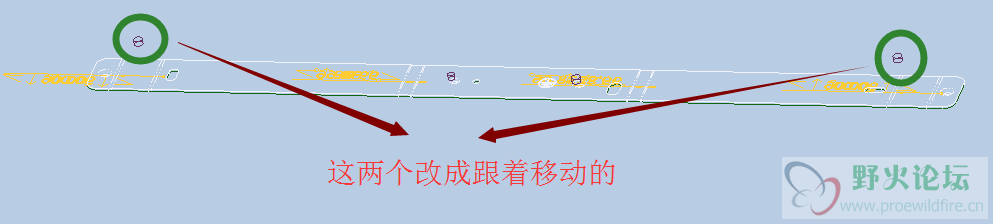

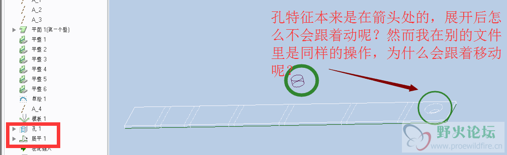

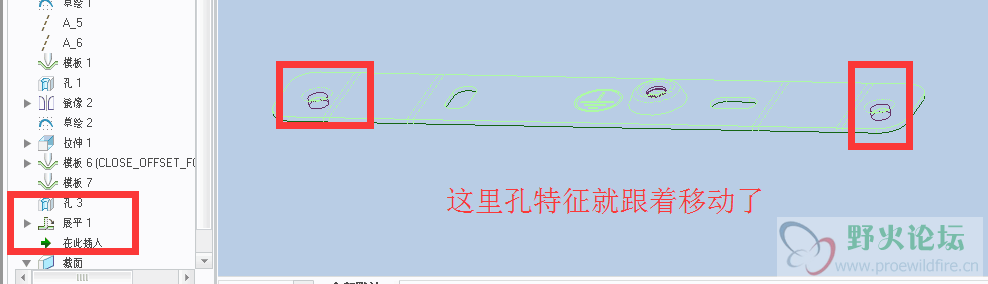

如题,我有两个文件,一个是会跟着移动的,另一个是没有跟着移动的。两个文件的特征是一样的,就是找不到原因。

发表于 2019-8-15 10:50 | 显示全部楼层
应该是参考选择的问题吧

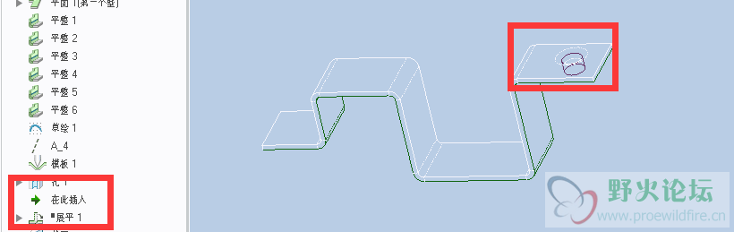

发表于 2019-8-15 16:08 | 显示全部楼层
像你这样的零件不要一个一个边去折,拉伸一次就出来了。
