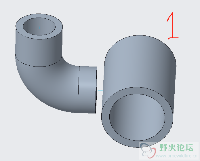

在不用拉伸去除材料的基础,请问怎么把这圆筒中间的部分去掉?谢谢各位!

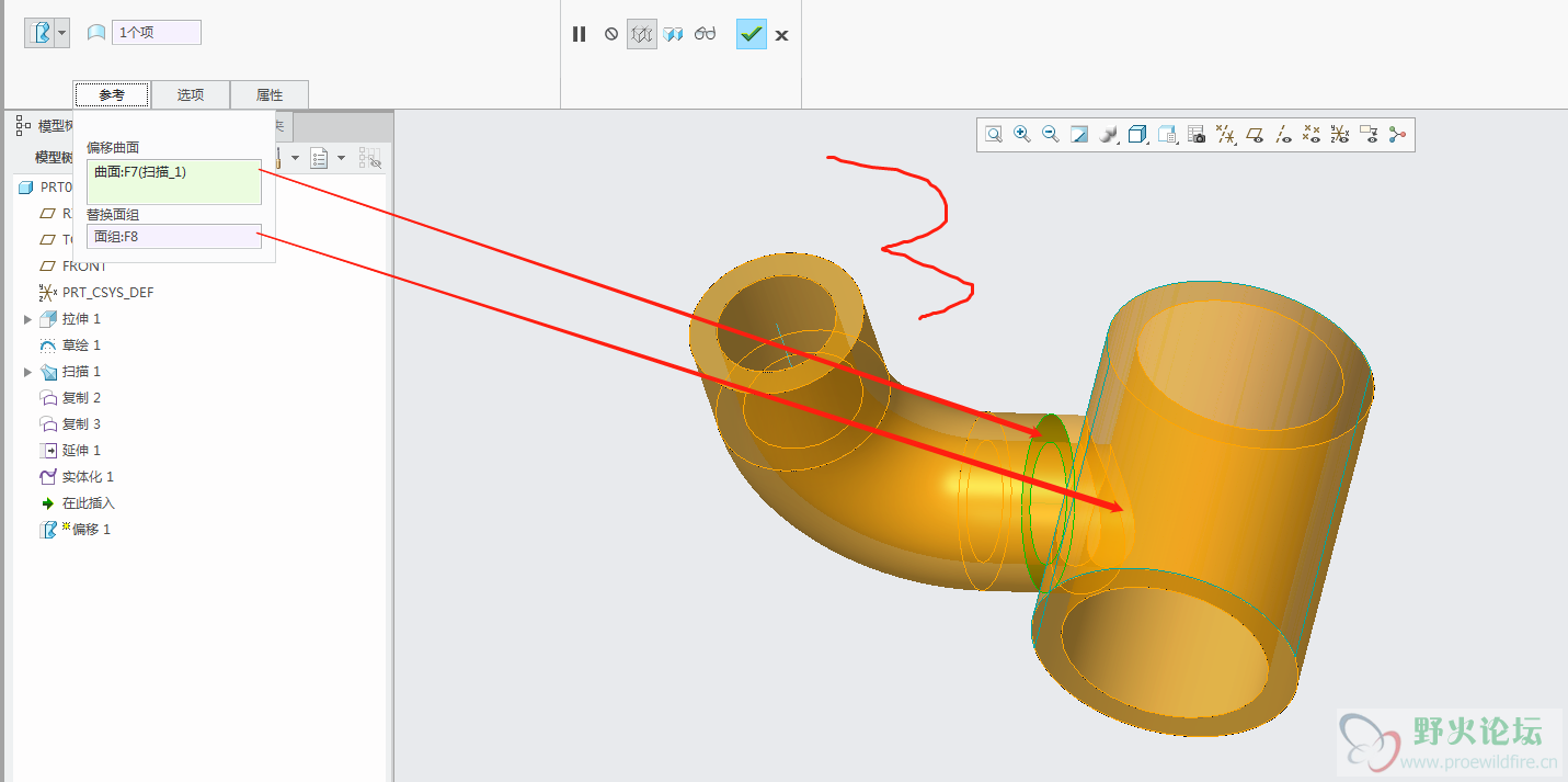

可以采用复制圆柱内表面,然后用实体化也可以去除材料!

替换面,移除等

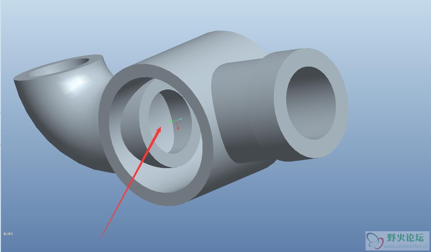

在拉伸前,复制这个圆柱内表面,然后拉伸完毕之后,点击复制的那个曲面  实体化切除
