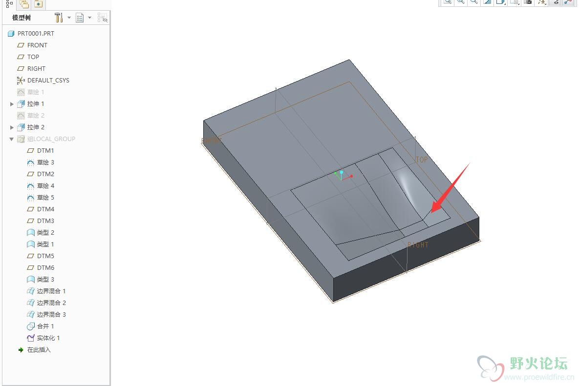

[已解决] 蓝线部位过渡到红线四方怎么建模?

1560433553(1).jpg 蓝线部位过渡到红线四方怎么建模?

发表于 2019-8-13 22:38 | 显示全部楼层
做面 切除

发表于 2019-8-14 00:44 | 显示全部楼层
不知道是不是楼主想要的效果,要是底部能做点圆角最好不过
creo 3.0  有个stp
2131.rar (150.99 KB, 下载次数: 12)

 楼主| 发表于 2019-8-14 07:43 | 显示全部楼层
creo 3.0  有个stp
谢谢 圆角更好 我做不来 请大侠帮忙下

发表于 2019-8-14 09:34 | 显示全部楼层
wjwy7579 发表于 2019-8-14 07:43
谢谢 圆角更好 我做不来 请大侠帮忙下
不知道 你最终要求 不好搞

发表于 2019-8-14 12:45 | 显示全部楼层
先把两个截面画出,用边界曲面实体化

 楼主| 发表于 2019-8-14 12:46 | 显示全部楼层
kusoray 发表于 2019-8-14 12:45
先把两个截面画出,用边界曲面实体化
谢谢 明白了
