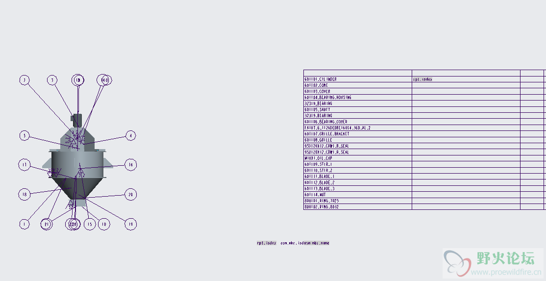

虽然每一个格都对应了球标,但是没有序号和数量显示。求解

BOM表里面序号的这一栏的代号是这样的

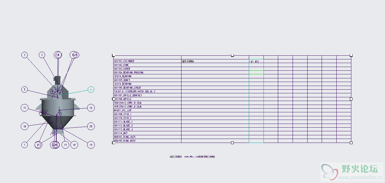

 楼主| 发表于 2019-8-13 14:34 | 显示全部楼层
没反应,图号能够正常显示,序号拉不出来,而且这个重复区域不随表格动
 楼主| 发表于 2019-8-13 15:25 | 显示全部楼层
序号解决了,但是零件数量还是没有解决

发表于 2019-8-13 16:30 | 显示全部楼层
試試看重複區域>屬性>無多重紀錄
