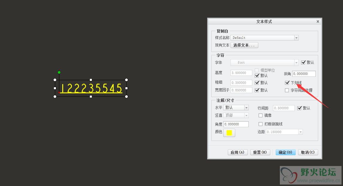

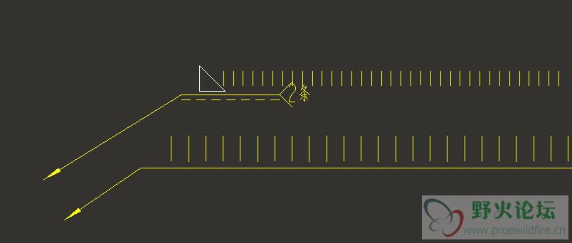

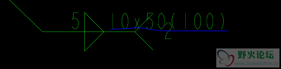

简单说,做了一个带直线的符号,如图片一。直线上的可变文本要写的内容很长,已经超出了直线。如图片二。问题是怎么让直线随着文本长短自己调整,有这种设置吗?(更新,其实是在标注焊接符号是,断续焊的描述内容多,已经超出了横线,我想让横线跟着符号内容自动更新长短,不知是否有这种设置。还是需要单独为描述多的内容再做一个新的焊接符号,见图三)

发表于 2019-8-13 09:05 | 显示全部楼层
不知道你要的效果是怎么样,照你图片的样子看文本带下划线不就行了。

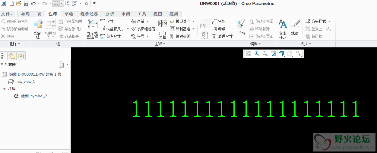

发表于 2019-8-13 09:12 | 显示全部楼层
之前没遇到过此类问题,因为符号创建的时候已经都调整了大致的使用距离,所以不会有超出线的情况
如果你的文字描述较多 ,为什么不使用注释标注呢?见图
 楼主| 发表于 2019-8-13 09:37 | 显示全部楼层
谢谢解答,其实是做焊接符号时,觉得直线太长,太占图纸空间,所以向问问有没有可以设置的直线自动变长短的参数,我更新了问题描述
 楼主| 发表于 2019-8-13 09:38 | 显示全部楼层
如果你的 ...
谢谢解答,其实是做焊接符号时,觉得直线太长,太占图纸空间,所以想问问有没有可以设置的直线自动变长短的参数,我更新了问题描述
