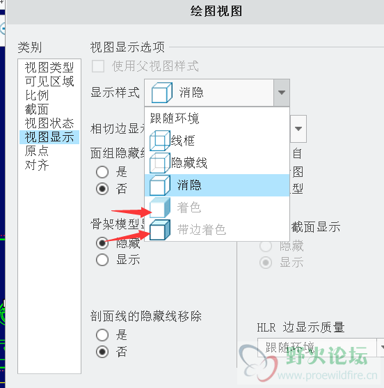

如图,它们俩都是灰色的,用不了,这个为何?

用一般视图试试,不要用投影视图
