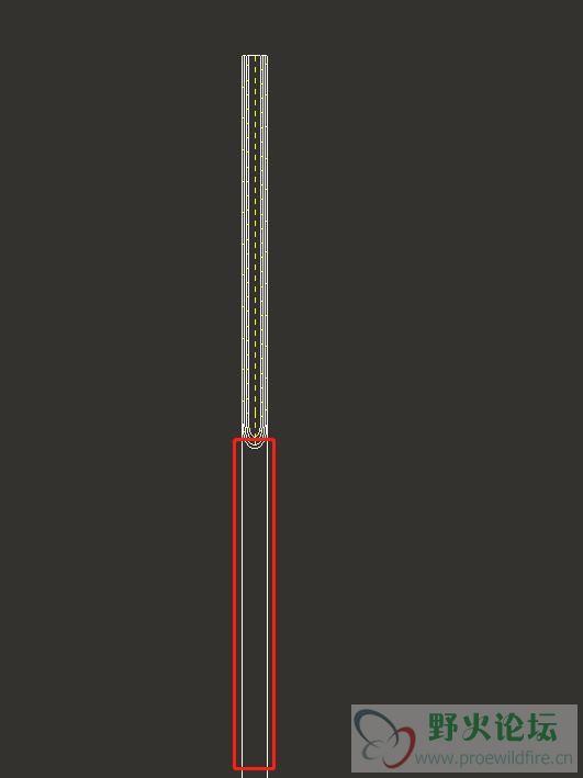

同个管线两根管道重叠时,在工程图中中心线消失,求助如何只隐藏一条管路的中心线?感谢!

发表于 2019-8-12 19:22 | 显示全部楼层
在其中一条管道零件图中把中心线放图层隐藏,然后在工程图中就图层隐藏即可
70
 楼主| 发表于 2019-8-12 21:05 | 显示全部楼层
中心线不是只会在工程图中显示么?零件图中只显示管线路径,图层只能选中路径但没有中心线。
227
321
发表于 2019-8-13 08:14 | 显示全部楼层
噢,理解错误。没做管道在组件里创建图层来隐藏也不行么?
70
 楼主| 发表于 2019-8-13 08:27 | 显示全部楼层
不行哎,组件中也是一样的,黄色的虚线是config控制的centerline,搜索不到也就没法添加到图层中。只能搜到管道特征,但管道特征代表的是管线的路径线,这个是可以隐藏的。
227
321
发表于 2019-8-13 08:47 | 显示全部楼层
下面的帖子是否有帮助
http://www.proewildfire.cn/thread-141601-1-1.html
70
 楼主| 发表于 2019-8-13 10:03 | 显示全部楼层
Jon1 发表于 2019-8-13 08:47
下面的帖子是否有帮助
看过这个,但是对我这个中心线好像没啥用,谢谢啦!
