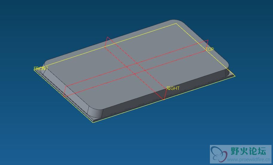

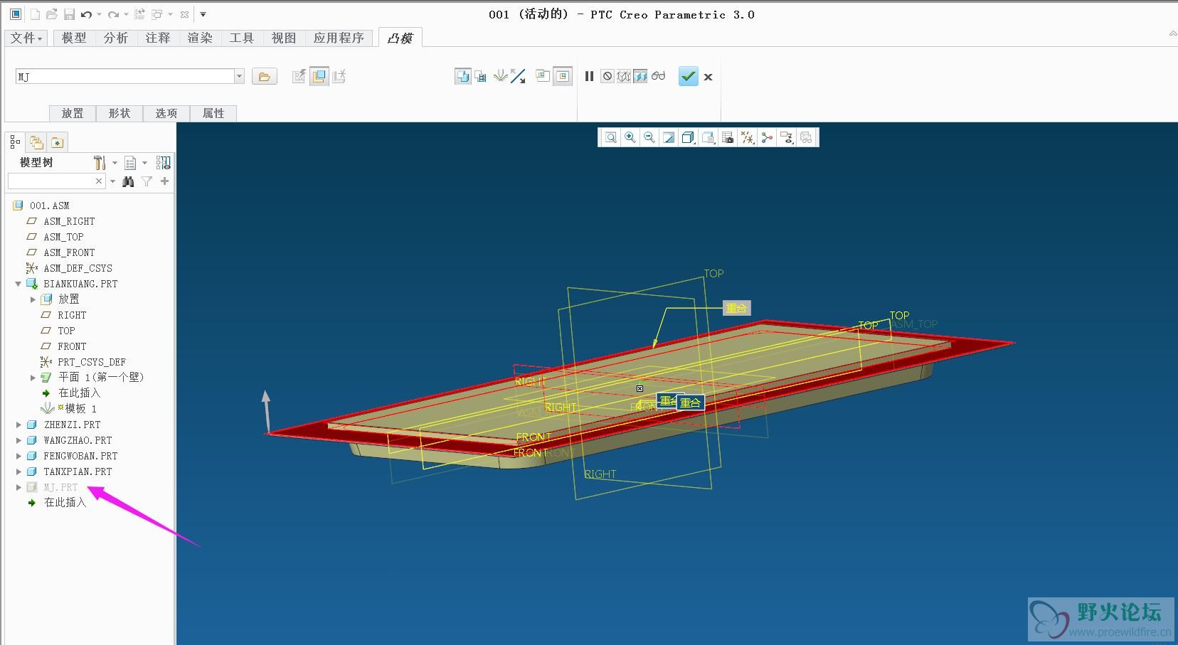

钣金上冲槽怎么会失败?太深了?

发表于 2019-8-12 13:37 | 显示全部楼层
http://www.proewildfire.cn/forum.php?mod=attachment&aid=MjM2NzUwfDM1MWRhYjM3fDE3NjEzNjM4MDB8MHw%3D
一个 草绘成型,添加锥度3度,深度10-20左右,添加倒角
再深也可以 但是实际产品加工要退火二次冲可以成型
352
487
发表于 2019-8-12 16:02 | 显示全部楼层
其他我不知道,但是边缘太少是真的,这样冲有问题
95
发表于 2020-3-7 08:50 | 显示全部楼层
边缘太近了,冲压要预留拉伸板料的尺寸
