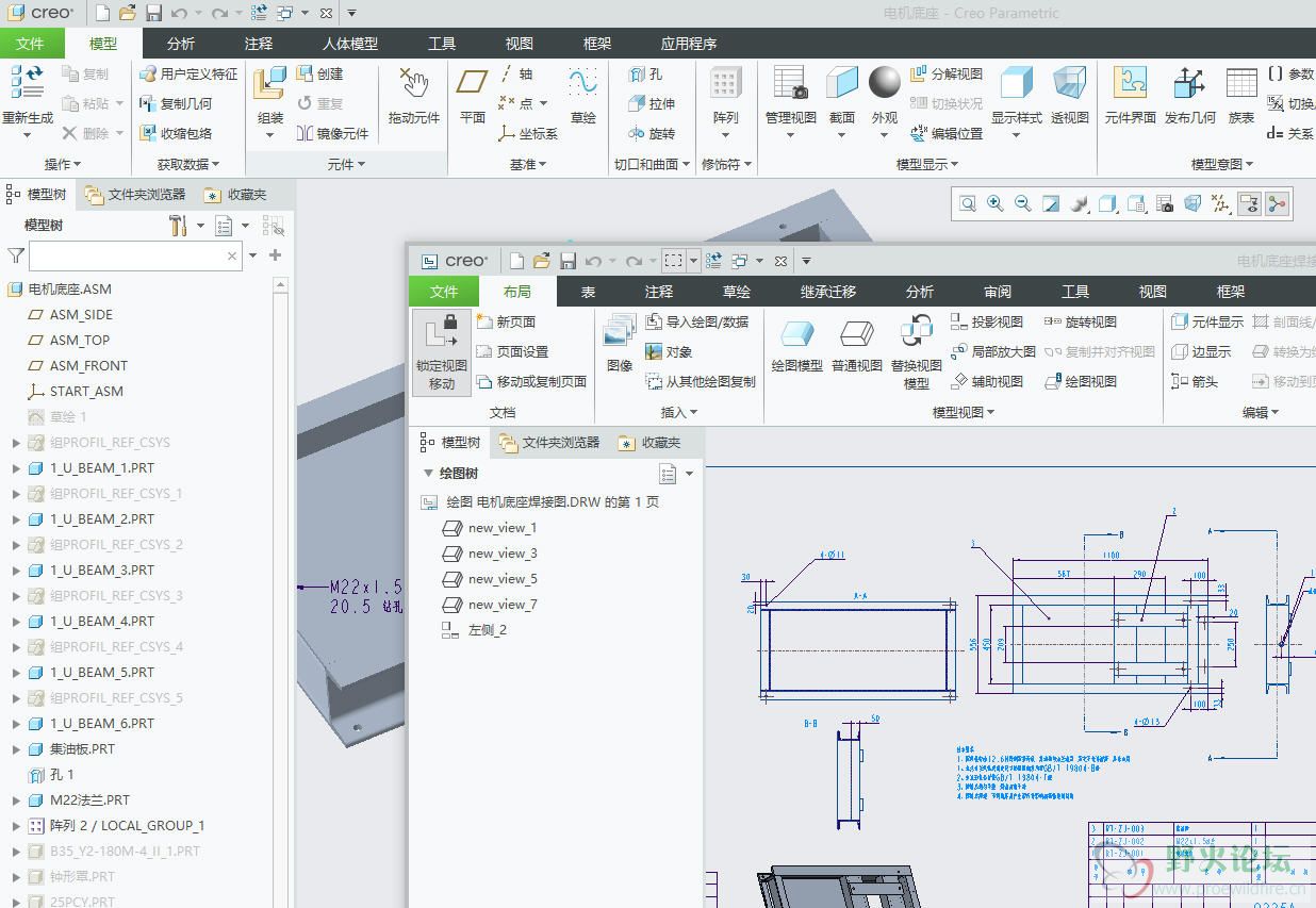

求助大神:
1、一个装配文件打开闪退,其值对应的工程图也是。(文件名:电机底座.asm    电机底座焊接图.drw)
2、单独打开子零件没问题。
3、装配文件及工程图预览没问题。显示都正常,当一打开,界面静止几秒后闪退。

今天不信邪,用重新组装了一下装配文件,重新画了工程图,都没问题。但关闭软件后再次打开文件又出现相同的问题闪退,且没有任何提示。求大神解决。

发表于 2019-8-16 22:57 | 显示全部楼层
我曾經也發生過這樣的事情
後面找到原因是其中之一的零件有問題
單開零件ok~一開始組立也可以~~但關掉重開後就無法開啟
處理方式就是找到那個有問題的零件刪除就可以開啟了
另外我4.0可以開啟~~但是少了許多零件
