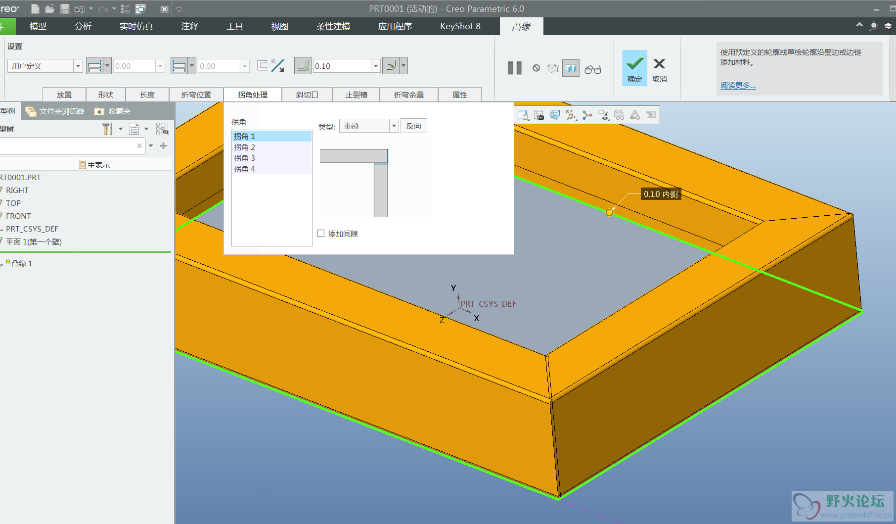

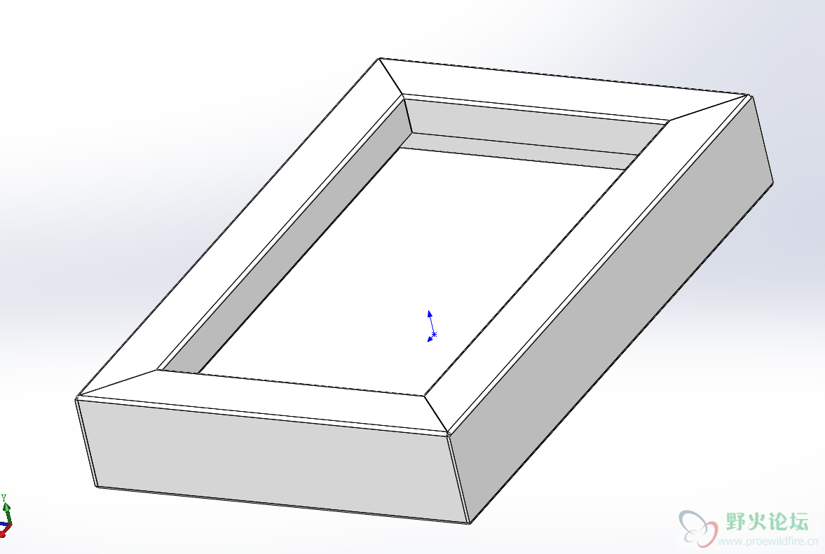

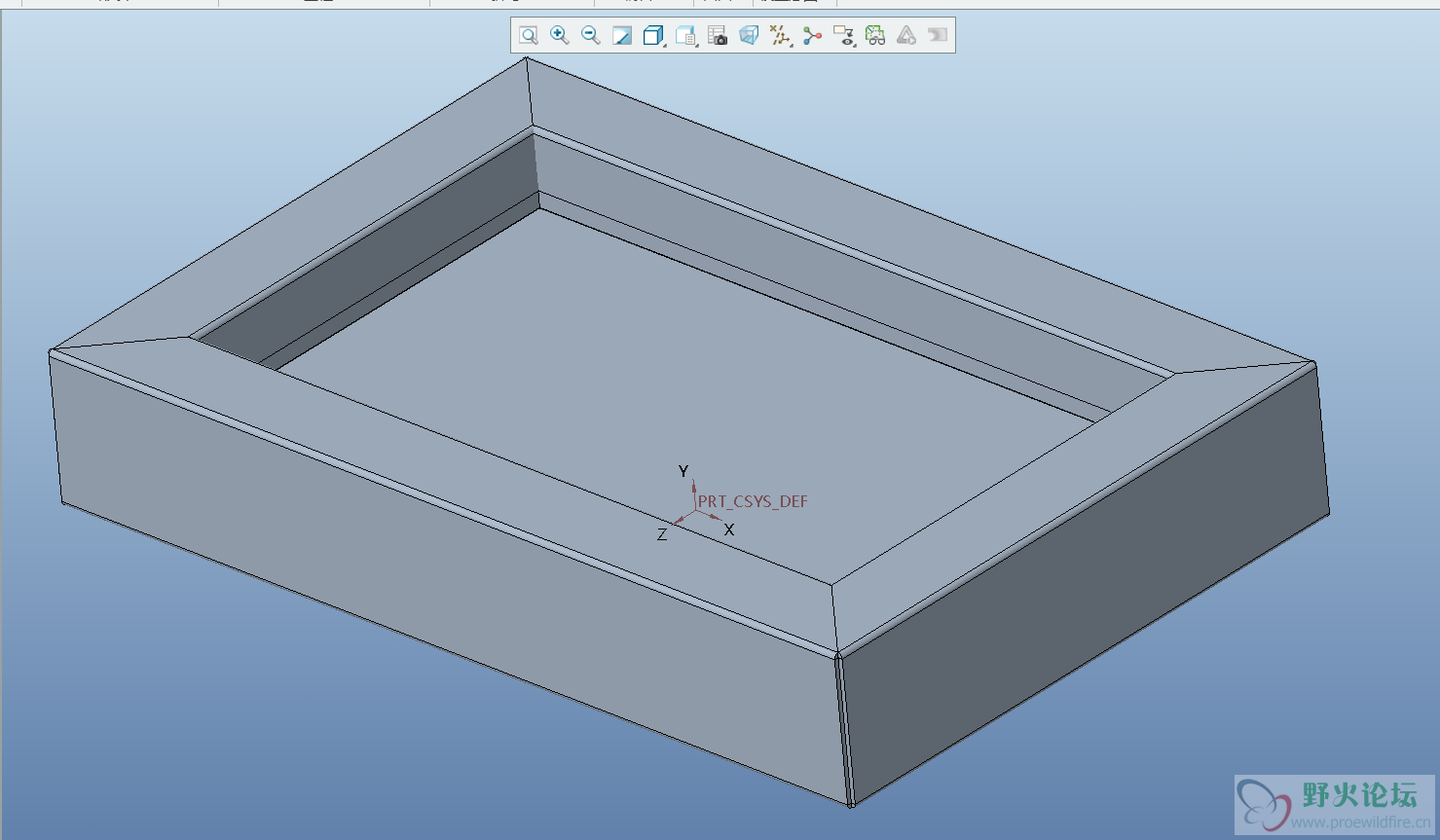

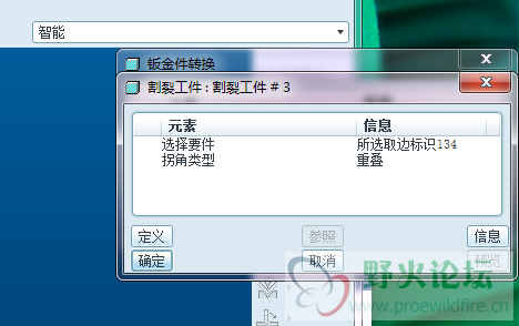

图一和图二是用SolidWorks画的,图三是用Creo画的

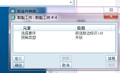

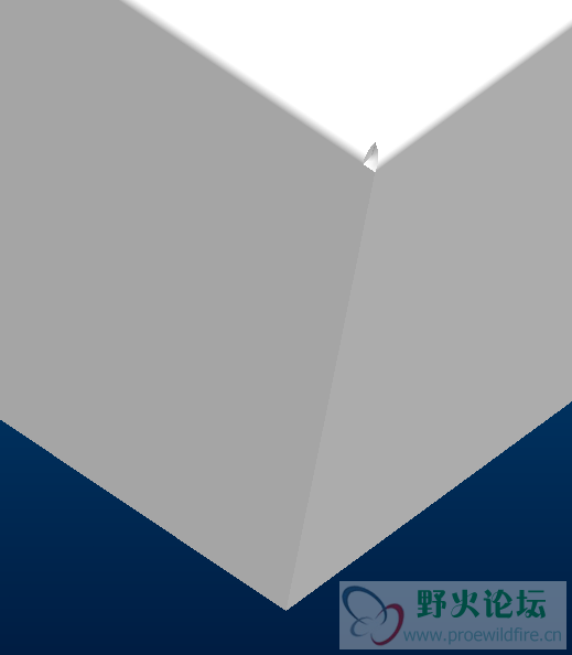

 楼主| 发表于 2019-8-12 12:31 | 显示全部楼层
如果用重叠功能画出来有干涉啊
这个模型我是用凸缘功能里的草绘画的
73
105
发表于 2019-8-12 12:38 | 显示全部楼层
将边缝的属性改为重叠就好了
246
438
 楼主| 发表于 2019-8-12 12:44 | 显示全部楼层
SZZHOUHOUJUN 发表于 2019-8-12 12:38
将边缝的属性改为重叠就好了
请看2楼的贴,2楼就是用重叠功能化的 ,上面那部分有干涉啊

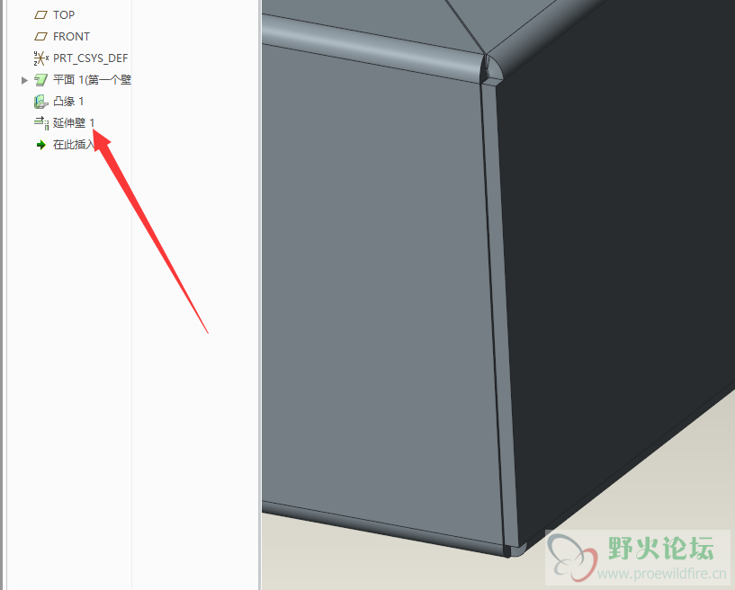

发表于 2019-8-12 14:06 | 显示全部楼层
246
438
 楼主| 发表于 2019-8-12 14:36 | 显示全部楼层
290653033@qq.co 发表于 2019-8-12 14:06
如果非要做到与SW一模一样的话,就只能加一步延伸了。
非常感谢,刚才试了下延伸,解决问题了
