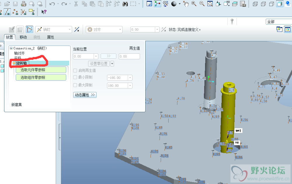

旋转轴选取不了,看别人视频销钉装配没有旋转轴这个选项。以及槽轴做了曲线一样也选取不了。由于是自学的PROE,所以有很多东西不是很明白。望各位大神帮我解惑。拜谢了

销钉的旋转轴是选取基准平面
譬如组件选RIGHT、组件选FRONT,两者需法向

ppoovv 发表于 2019-8-11 20:05
销钉的旋转轴是选取基准平面
谢谢,旋转轴OK了,槽轴也OK了。就是在机构分析的时候某一段过不了,不能满足机械约束。请问一下是这段有问题,还是约束有问题。
