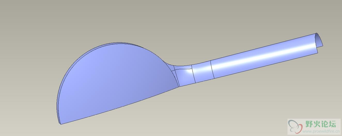

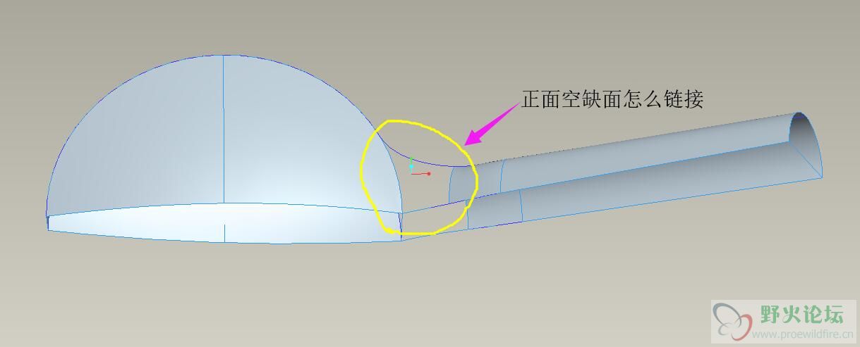

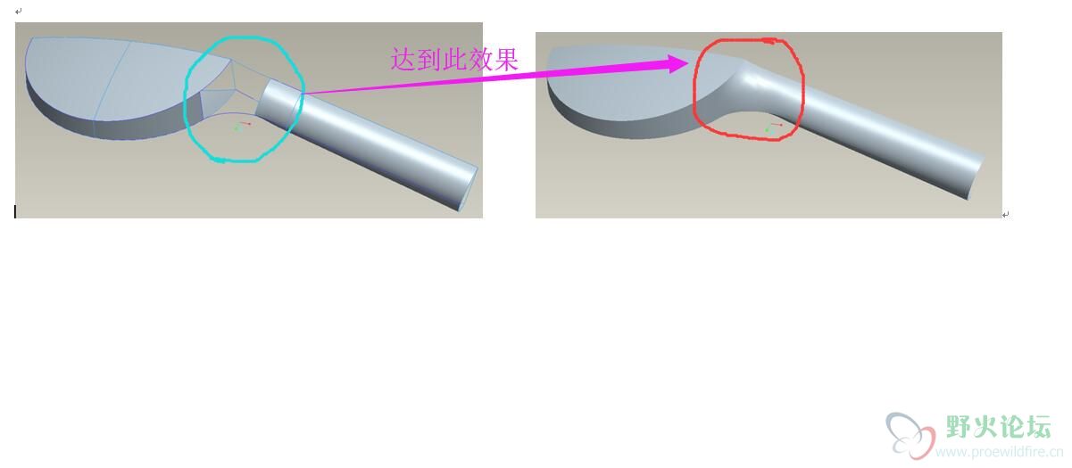

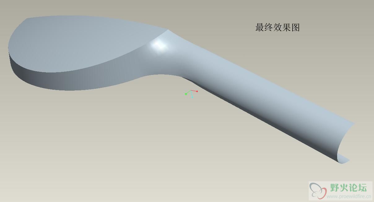

如题,请教哪位大哥帮忙衔接下如图片所示的位置,希望能传原始文档,小弟在此感谢

发表于 2019-8-10 23:47 | 显示全部楼层
直接用造型五边面就好了啊

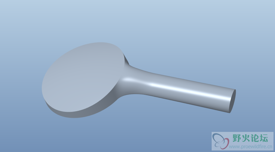

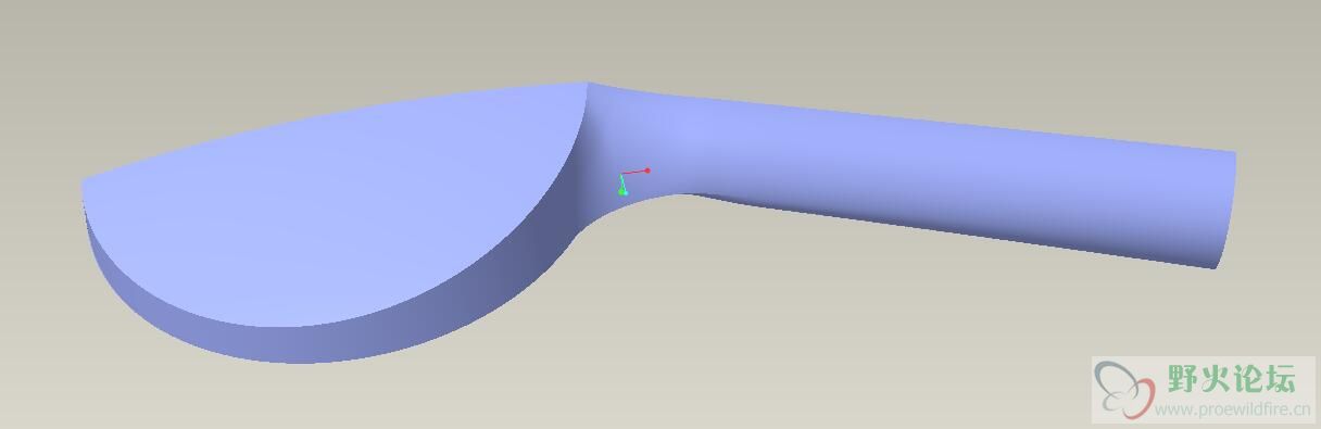

发表于 2019-8-10 23:55 | 显示全部楼层
CREO5.0,你里面线好乱,我大概修了一下,就这样子吧?

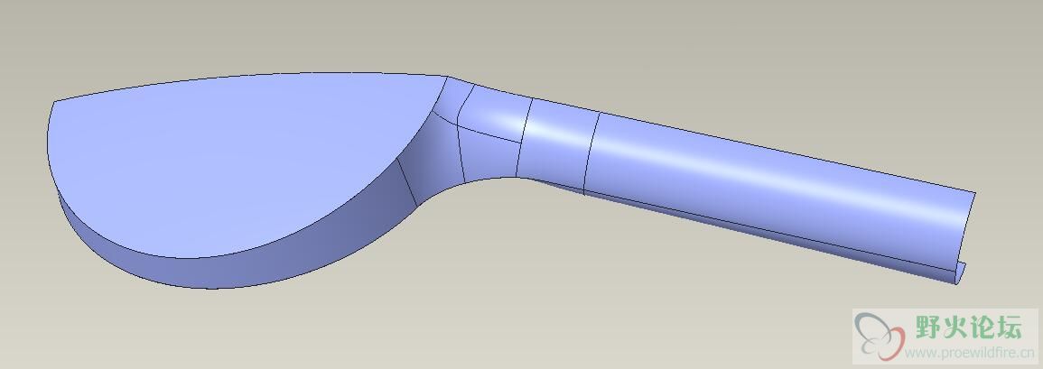

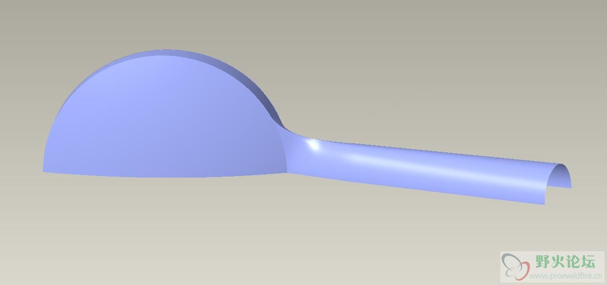

发表于 2019-8-16 14:20 | 显示全部楼层
没有用5边面,做的曲面感觉不是很完美,期待大神
