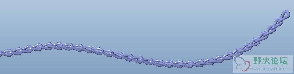

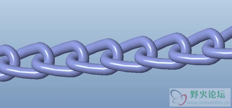

发表于 2019-8-10 11:36 | 显示全部楼层
排排坐,等大神!感觉扫描一环简单,怎么阵列呢?
637
736
发表于 2019-8-10 11:48 | 显示全部楼层
好像是要用关系式做!
68
149
发表于 2019-8-10 14:17 | 显示全部楼层
供您参考 00.png 00.rar (57.49 KB, 下载次数: 26)
一个拉伸走天下
493
682

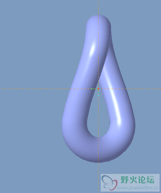

发表于 2019-8-10 15:35 | 显示全部楼层
仅供参考
KBS3B%P5RY2ENDO`WBCONCY.png prt0009.prt.zip (158.32 KB, 下载次数: 67)
250
362
发表于 2019-8-10 15:43 | 显示全部楼层
不用关系式也可以
creo3.0
prt0001.prt.rar (524.66 KB, 下载次数: 99)
165
226

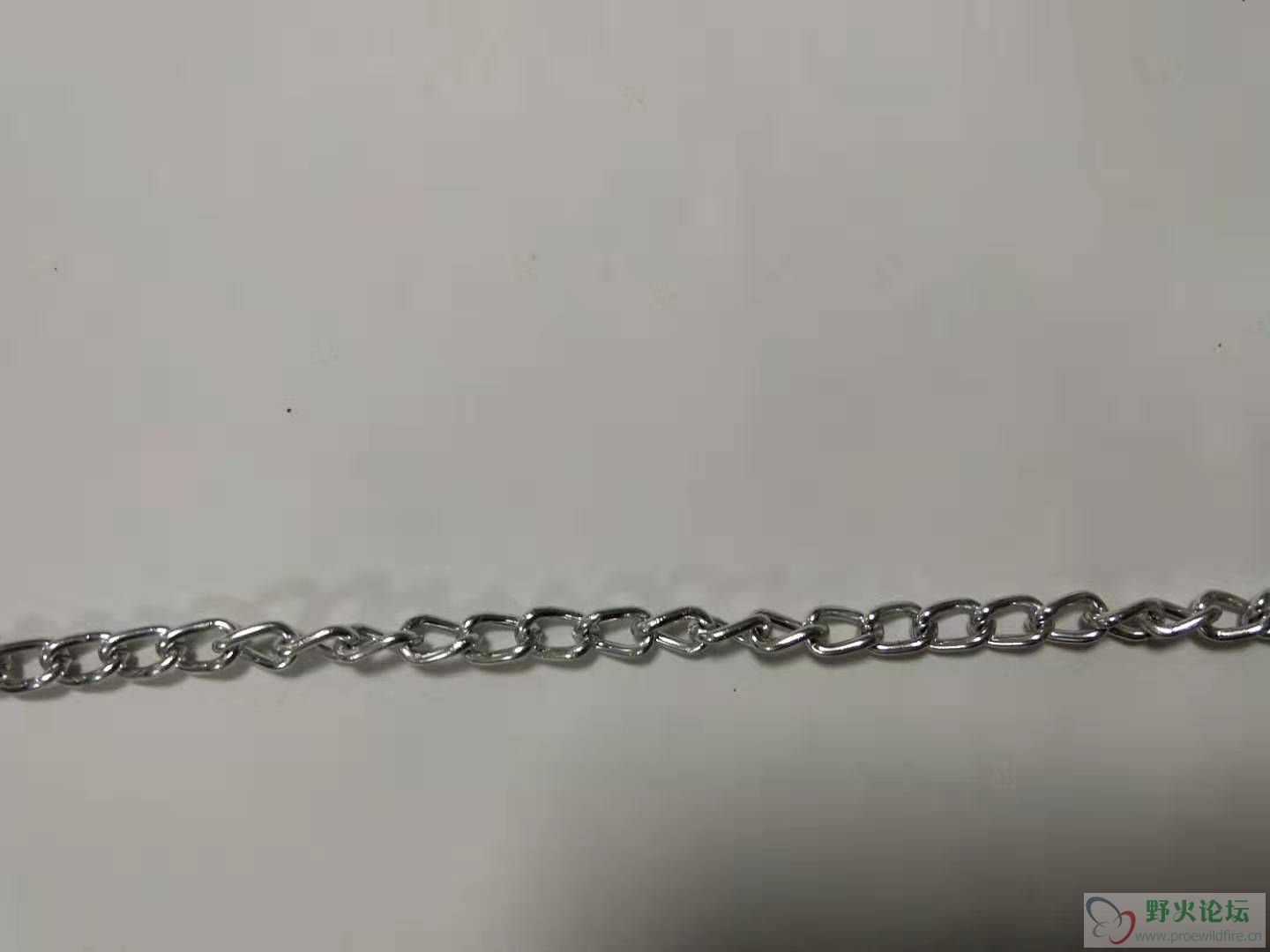

 楼主| 发表于 2019-8-30 09:00 | 显示全部楼层
