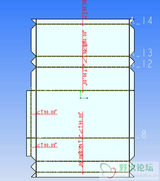

这是啥情况啊,有设置吗?

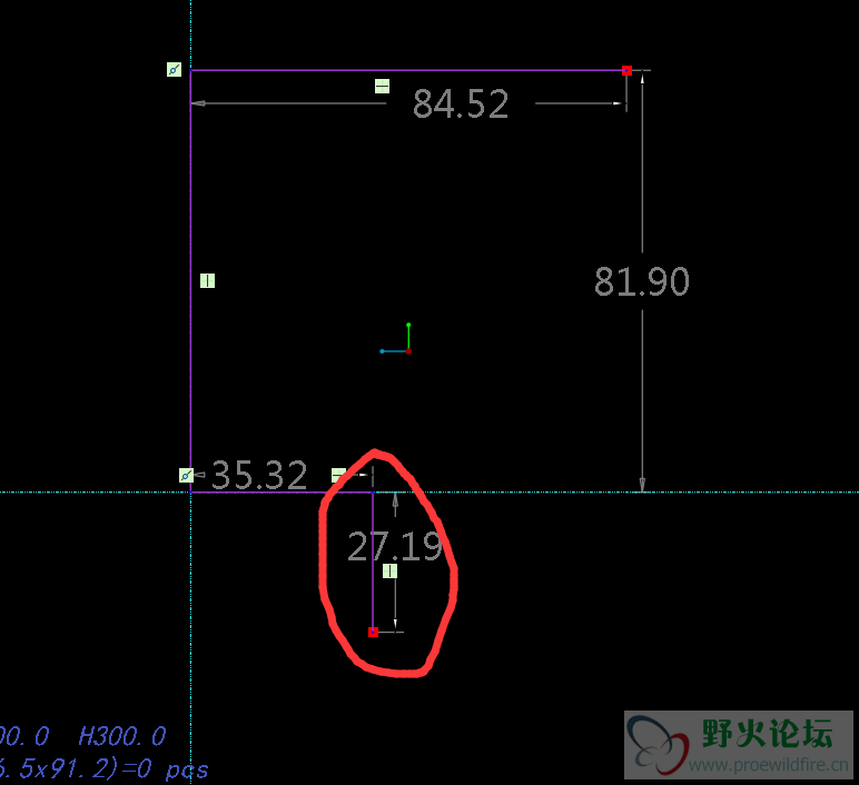

原因找到了,法兰壁不能有反折的边,不然就没法显示,问题还是没解决,简直蛋疼,我全部模型都建好了,要一个个改了。。。。。。。。。。。。
