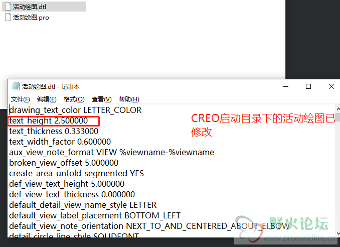

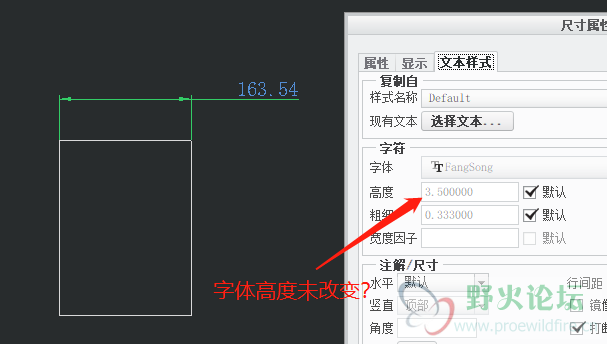

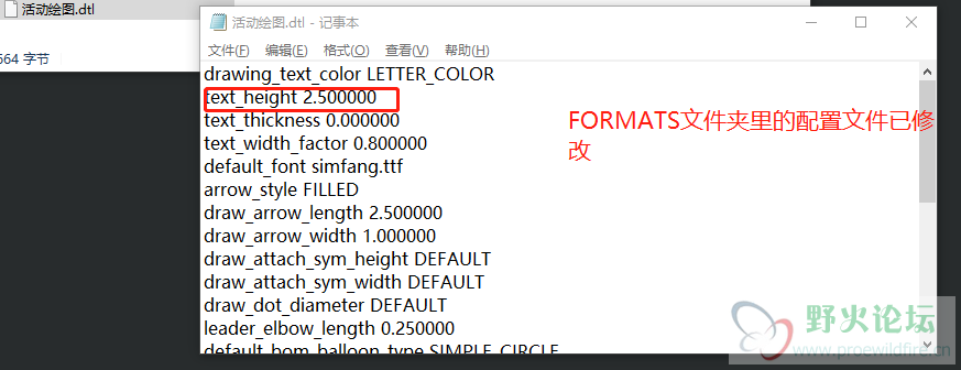

在工程图模板formats下的活动绘图文件中文字高度修改为2.5,CREO启动目录下的活动绘图中的文字高度改为2.5,但是工程图中尺寸字体的高度怎么未改变,还是3.5,请问下怎么修改工程图中标注尺寸字体的高度,谢谢。
工程图模板文件夹中的绘图模型已经修改
工程图模板文件夹中的绘图模型已经修改
情动目录下的绘图模型已修改
情动目录下的绘图模型已修改
工程途中的字体高度未改变?
工程途中的字体高度未改变?

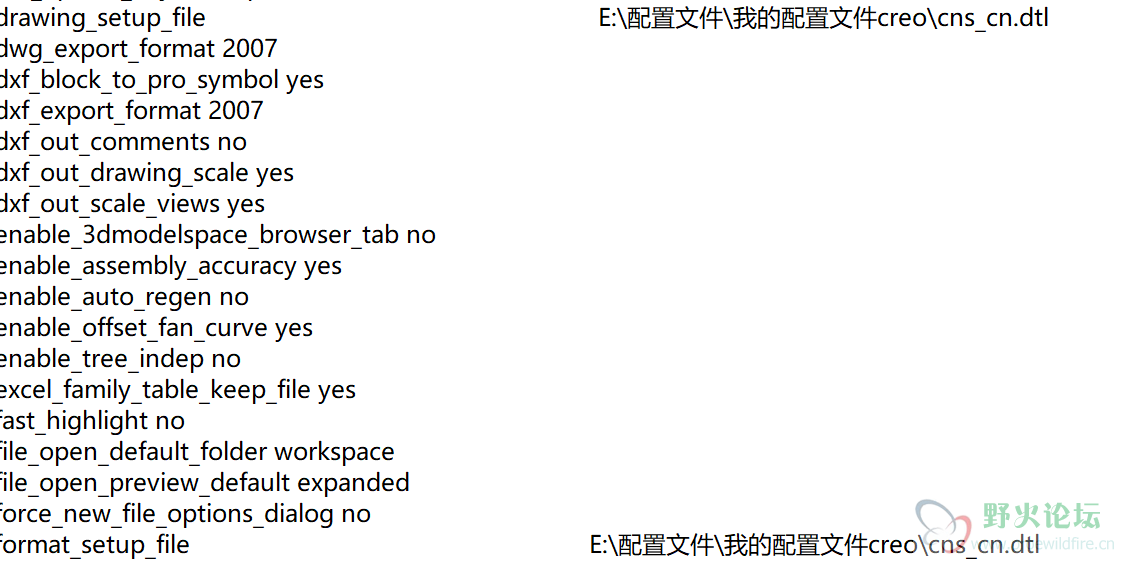

QQ截图20190809155153.png 看看这两个配置对不对

我告诉你吧 工程图配置文档只对你新建的工程图有效..你使用模板出图的时候把工程图配置文档删除了 都没问题.. 这个时候你要改模板字体高度就要打开模板文件 然后在绘图属性里面修改最后保存
