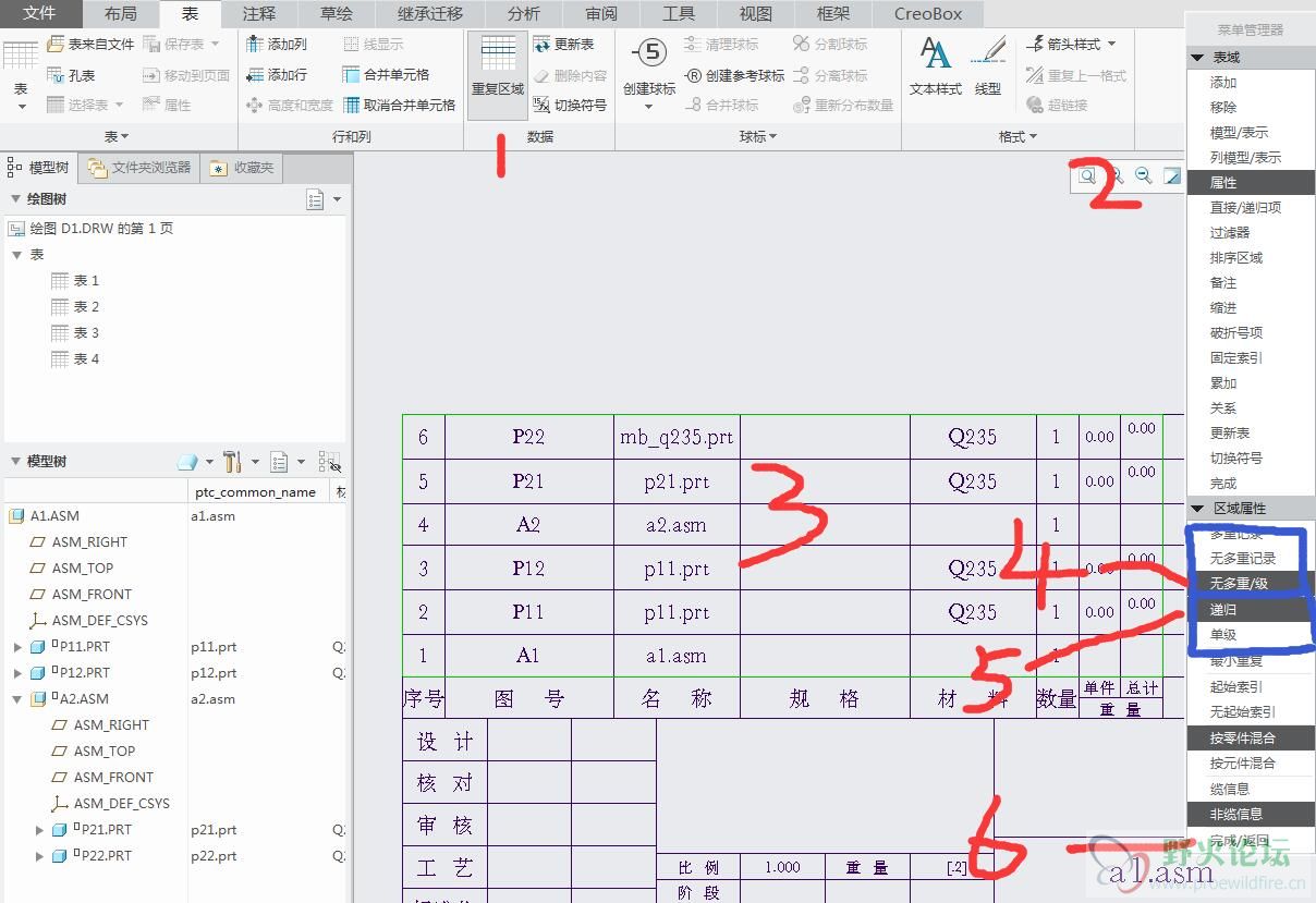

比如我在ASM001.ASM下有ASM002.asm这个装配文件,ASM002下有PRT001.PRT文件,如果我对ASM001文件生成工程图的时候,明细表中能不能同时有ASM002和PRT001
 楼主| 发表于 2019-8-9 07:36 | 显示全部楼层
需要添加什么报告符号吗

肯定能。
是重复区域的平整/递归,多重级/无多重级,以及过滤(只显零件或只显组件)的问题。

建个简单的组件模型,多点点图片蓝色框框上下两部分组合,看表格效果。
