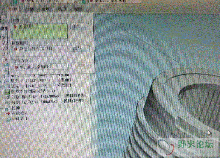

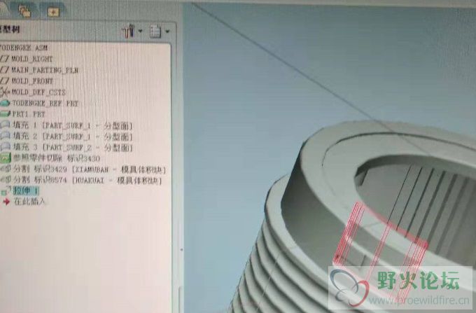

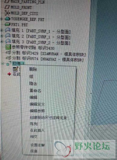

模具制造中,拉伸特征不能做为参考,进行下一步命令,特征不显示。
是不是配置文件没设置好?如果是,是哪一项?别的命令都有遮蔽和隐藏,而拉伸特征没有?如图:

下一步拔模斜度时,不能选面,特征不显示,看不到

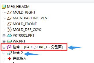

不是这么直接拉伸的,应该先点击分型面命令

@kusoray 我不是要做面,我要做滑块和镶件,要分体积块,我是要做斜度,拔模角度,没法选择拉伸特征的面

先点击分型面命令,再拉伸,看下图同样的两个拉伸,做出来是不一样的

也是一种方法,只是我这个滑块得用这个拉伸特征额外做分型面。尽管没有根本解决问题,还是谢谢您。我看别人做的编辑定义,人家就是直接拉伸,直接用特征面做斜度
