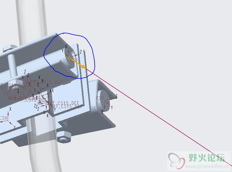

发表于 2019-8-8 11:41 | 显示全部楼层 |阅读模式
就是大概这样,怎么选都是会变成坐标原点,而且最后的线是两点的直线,不是平滑曲线
另外一端也是,就不是个平滑曲线,是连接了两点的直线

发表于 2019-8-8 15:04 | 显示全部楼层
是不是没有指定入口端

发表于 2019-8-8 16:05 | 显示全部楼层
应该只选了两个坐标点吧,只有两个坐标点当然就是直线了,再添加一个坐标点就变成曲线了
发表于 2019-9-13 11:39 | 显示全部楼层
這應該是入口端的座標系設錯了   這個參考點應該還有其他的坐標系   線束出線的方向一定是參考到另一個坐標系的Z軸

发表于 2019-10-18 17:32 | 显示全部楼层
由于你描述的不是特别清晰
1、是否确认指定了器件入口端
2、你的截图最好能用显示电缆的状态来看,这样直观一点
3、按正常情况,应该不存在这种情况。前提条件是指定了入口端,  软件出来的线自然就是一定的弧度和弯曲感。决不会是非常 直的状态(我上传了一张可    供参考)

发表于 2020-10-14 15:45 | 显示全部楼层
感觉也是没有指定原件及入口,在选择入口时估计选中(允许未指定坐标系)
