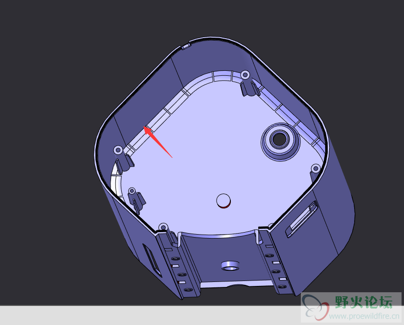

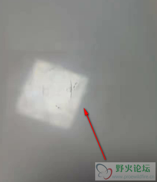

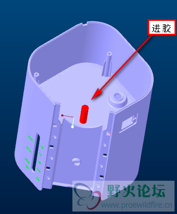

[求助] 外观缩水 中间周边改小厚度又有冲击纹
156
241
发表于 2019-8-8 10:47 | 显示全部楼层 |阅读模式
进胶口
进胶口
请大神指教一下  那些可以改善一下的  已开模了  不理想

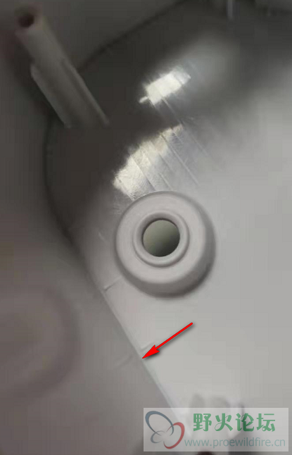

 楼主| 发表于 2019-8-8 11:56 | 显示全部楼层
RE: 外观缩水 中间周边改小厚度又有困气
2.png 1.png 可能是周边减胶  减太多  不好走胶   出现翘曲 困气现象

匿名  发表于 2019-8-8 12:19
这个隔层做薄一点,底部加筋不行吗,周围这一圈减胶感觉没什么必要,还有你这个柱位子蛮高,有困气不?讲的不对的话请见谅,你这个隔层肯定要加筋的

 楼主| 发表于 2019-8-8 13:31 | 显示全部楼层
匿名者 发表于 2019-8-8 12:19
这个隔层做薄一点,底部加筋不行吗,周围这一圈减胶感觉没什么必要,还有你这个柱位子蛮高,有困气不? ...
其他部分都是没问题的   现在要解决的是外观部分
对于已开模修改:是要减胶,避免缩水太明显。   减胶太多,走胶困难,胶流交汇产生困气。
对于新设计结构: 要注意外观影响。 所以底部柱子都是没避免靠墙太近的
300
363
发表于 2019-8-8 14:43 | 显示全部楼层
把模具厂的模流分析报告拿来开一下啊,对了,creo也可以做模流分析,对着看就行了,分析还是有点用的特别是大改之后。

发表于 2019-8-8 14:53 | 显示全部楼层
可以试着加胶处理,把那个四周臂在中间处加点胶,类似倒R角一样,可能会有点改善,让中间那个的厚度是外壁那一处最厚厚度的1/2左右
