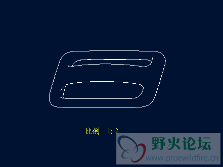

如下图 零件缩放后,工程图纸下面的比例没有变化,配置文件是creo3.0导入的,在3.0上用是没有问题,请大神指点哪里出了问题

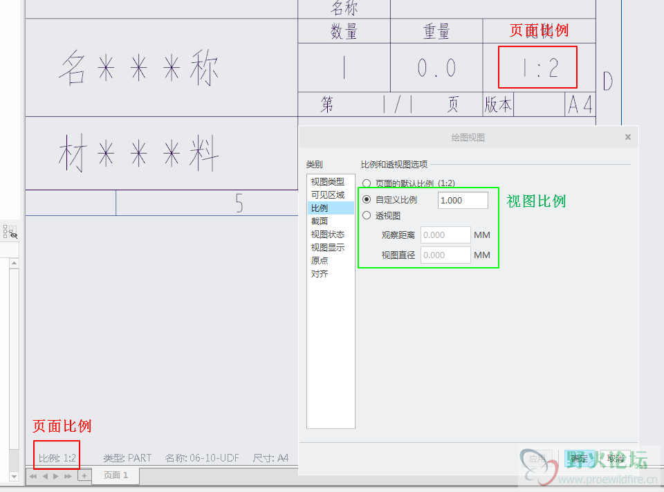

页面比例和视图比例是不同的,你注意别弄错了

两个比例概念搞混了
比如我在页面比例是1:1的工程图里插入了一个5:1的放大视图,这两个比例没有冲突,不是一个概念

看看图片有助于你了解比例

如楼上所示,那个普通视图采用了自定义的比例。
这种方法感觉还是用的比较多的。
