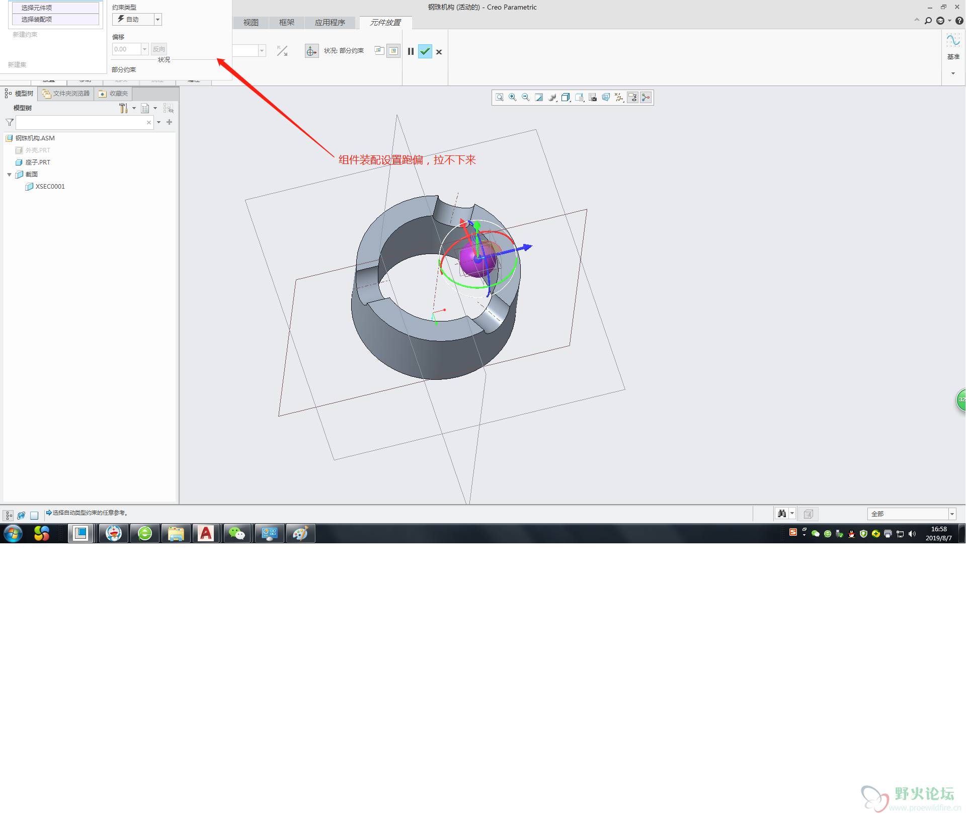

一不小心把组件位置关系选项卡给怼左上角了   ,本人用的CREO5.0,调屏幕分辨率也试了没有用,哪位大神知道怎么弄下来

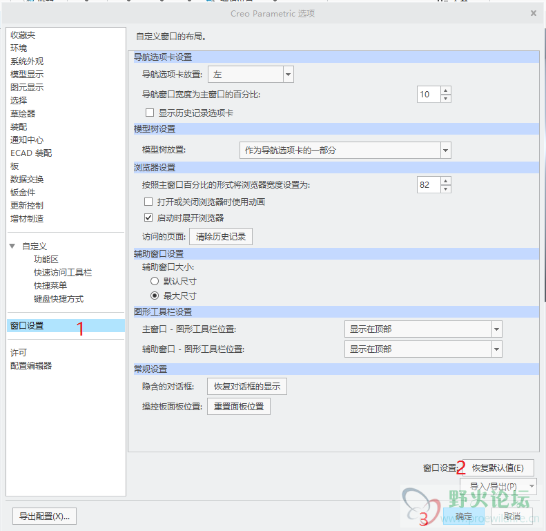

恢复默认值
227
321
发表于 2019-8-7 16:59 | 显示全部楼层
恢复默认值

鼠标放置在那块小窗口靠上的空白处,鼠标指针出线移动符号,按住左键就可以移下来了。这个功能是自定义小窗口位置。

点击下关闭旁边的T型按钮就行了

问题是靠上部分在屏幕外,没办法看到,我现在都考虑重新装了

哪两个按键现在在屏幕外,点不到

是可以的。

兄弟,你有毒,我也是5.0,拉上去标题栏会自己下来。
