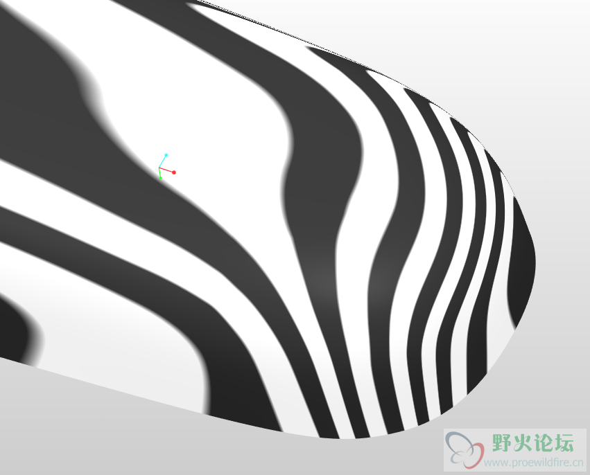

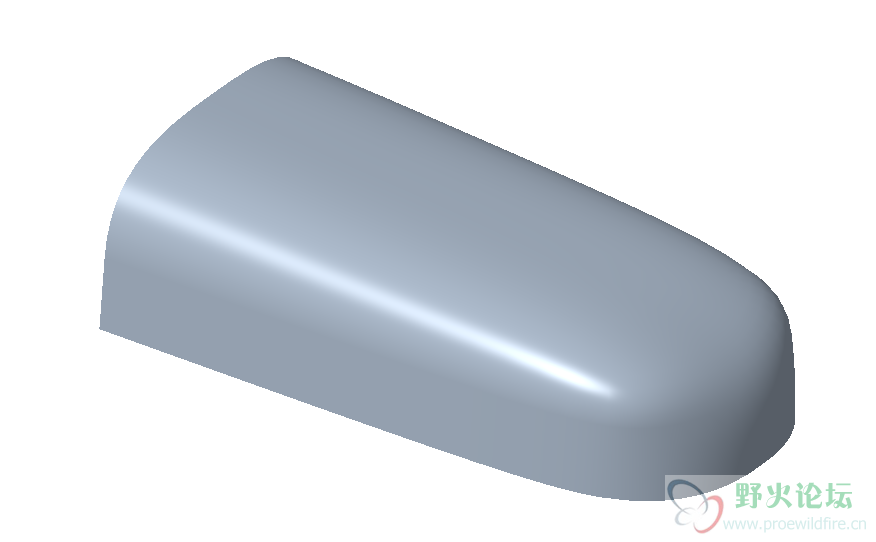

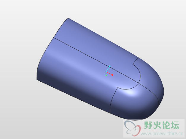

[已解决] 看看这个面怎么补~~舅舅小白吧~~

经典刀法。

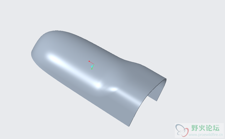

发表于 2019-8-7 10:29 | 显示全部楼层
经典刀法。

为什么要切成这样来补呢?

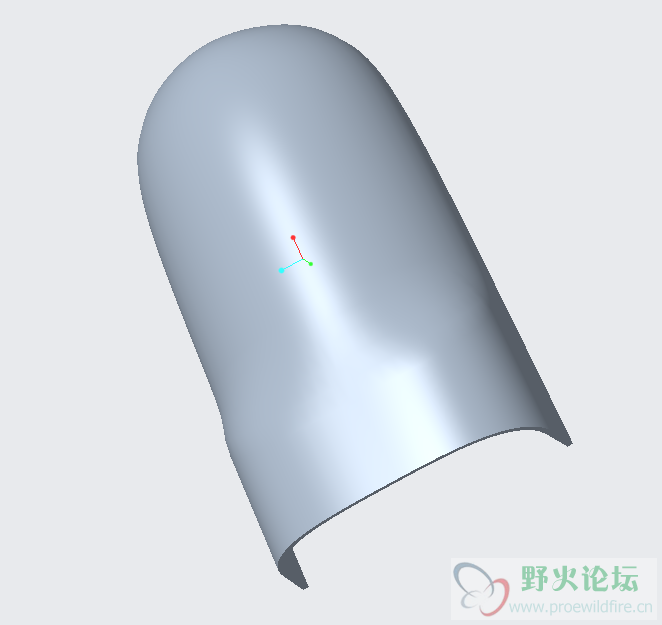

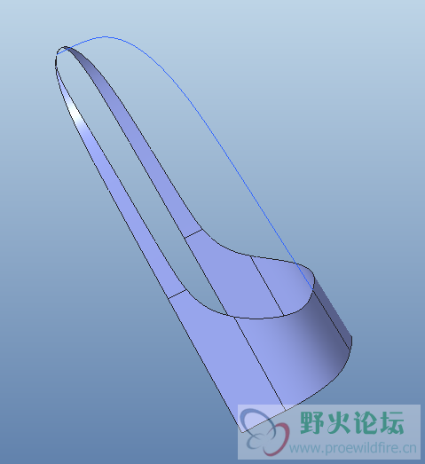

发表于 2019-8-7 13:50 | 显示全部楼层
本小白尽力做了。。。有不对或者哪里做的不对的望指正,谢谢

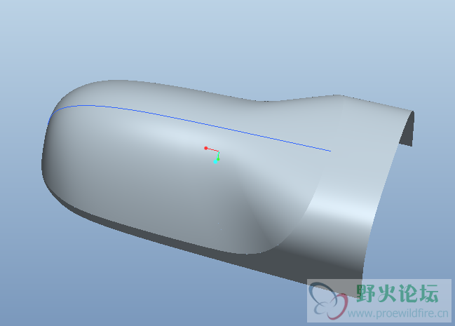

    发表于 2019-8-7 15:40 | 显示全部楼层
    这个不知道是不是你要的效果
    这个不知道是不是你要的效果

    发表于 2019-8-7 15:47 | 显示全部楼层
    slwolf 发表于 2019-8-7 11:01
    为什么要切成这样来补呢?
    他这是为了补面而补面...
    一个拉伸走天下

    发表于 2019-8-7 16:57 | 显示全部楼层

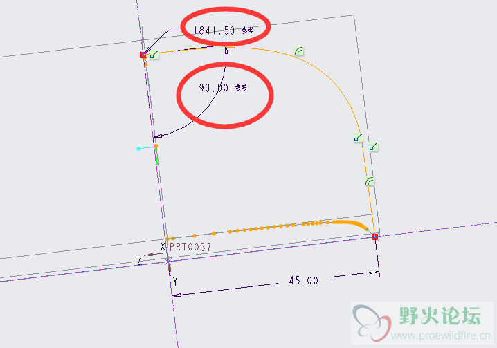

    朋友,我的思路和你一样,但是我直接投影根本用不了,让后你单独标一个点那个数值10000是什么意思?
    63
    1067
    82
    1568
    发表于 2019-8-7 17:22 | 显示全部楼层
    可变扫的截面用直接投影是达不到目的的,需要草绘并约束线条。
    样条末端的数值是曲率半径。
