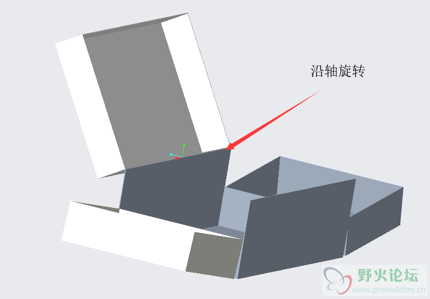

如图,我想画个箱子,上盖和下盖做挠性装配然后做个动画。挠性元件倒是做个,挠性装配就脑壳疼了,在模型树点挠性化之前定义好的装配就没了,求指点。

没人会吗?之前想做一个合页装上去,但合页也是组件也涉及到这个问题。

用机构连接

用销钉连接装配,很简单,喜欢什么角度都行

我之前在装配里用的骨架建的模,做不出销的效果,大神有出现过类似的情况吗?

打不开你的图,版本太高了?我是用Creo4.0

5.0我也不知道怎么降下来。如果存stp,原来的参照应该会被删了,接达不到解决问题的目的了。
