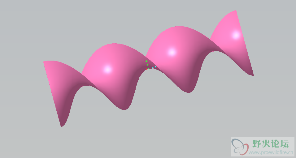

[求助] 请问各位大神,这个件怎么展平

发表于 2019-8-6 09:56 | 显示全部楼层
是钣金件的话建议在钣金模式是展平
324
494
发表于 2019-8-6 10:00 | 显示全部楼层
2777.26长*496.018宽的 一个长方形厚度2mm

发表于 2019-8-6 11:19 | 显示全部楼层
展开不了,可以用测量计算得出结果

 楼主| 发表于 2019-8-6 13:24 | 显示全部楼层
815341802 发表于 2019-8-6 09:56
是钣金件的话建议在钣金模式是展平
是钣金件,但是也展不开
106
116
 楼主| 发表于 2019-8-6 13:25 | 显示全部楼层
这个值是计算出来的吗?

106
116
 楼主| 发表于 2019-8-6 17:23 | 显示全部楼层
是钣金件的话建议在钣金模式是展平
在钣金模式下也展不开,所以才请教各位
