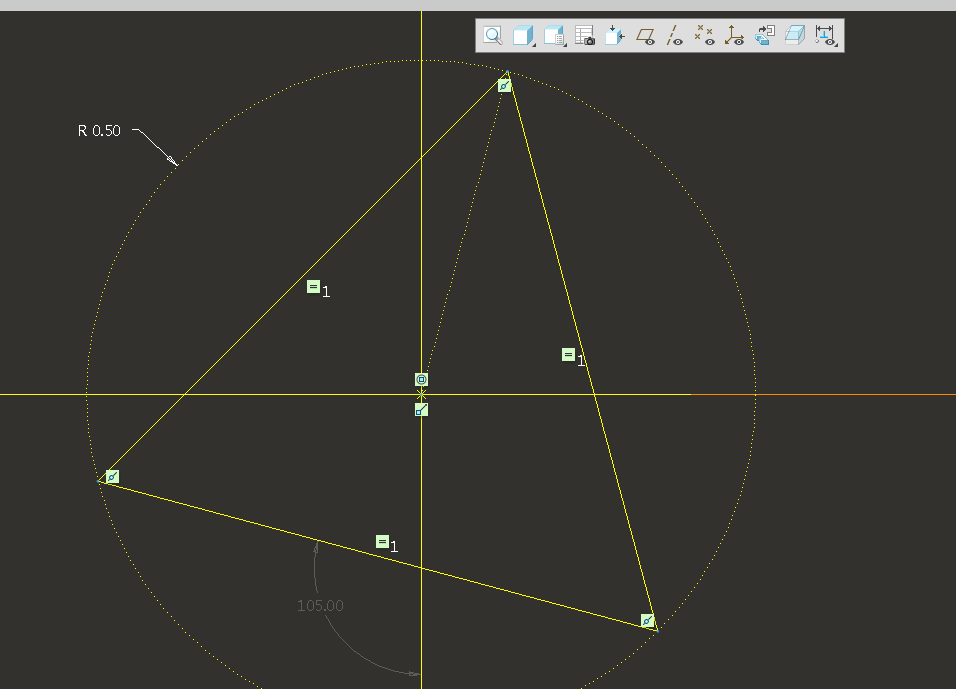

请大家帮忙看下SD8这个驱动角度尺寸如何标注,教教我,谢谢大神们

进入草绘,点开"关系",角度是由关系式控制的

发表于 2019-8-5 16:12 | 显示全部楼层
强制标不可以吗?

教下我怎么标注那个角度,点关系我知道,问题是sd8需要标注,标注完再点关系,我根本不知道怎么标注这个角度,麻烦教学下

就是普通的角度标注,没什么其它的

牛逼,谢谢
