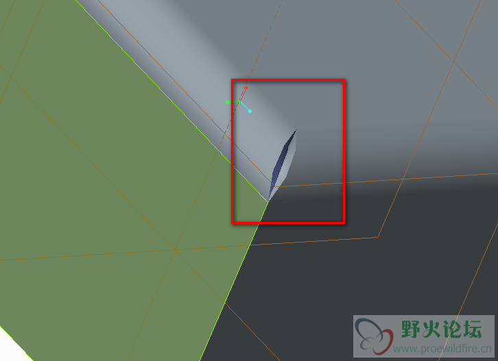

刚用Creo不久,碰到了这个问题,在钣金模块中,两个法兰钣金壁间有间隙,竖直面靠延伸补齐了,还有两个曲面间有孔,该怎么处理啊,模型见附件,麻烦大神指点一下,谢谢了!

本来就会这样子的

这个不用处理,有多种模式!

钣金折起来就是这样啊,要把它抹掉,试试焊接

钣金的止裂槽,不用处理。折弯边也不用延申的!

首先法兰钣金壁间有间隙是正常 根本不用补齐 零件内部更不需要 零件在外部需要美观 那么这个缝隙刚好氩弧焊 后打磨

这种是钣金件正常操作就存在的呀,强行修补不了的。实物焊接再打磨抛光就好了。
