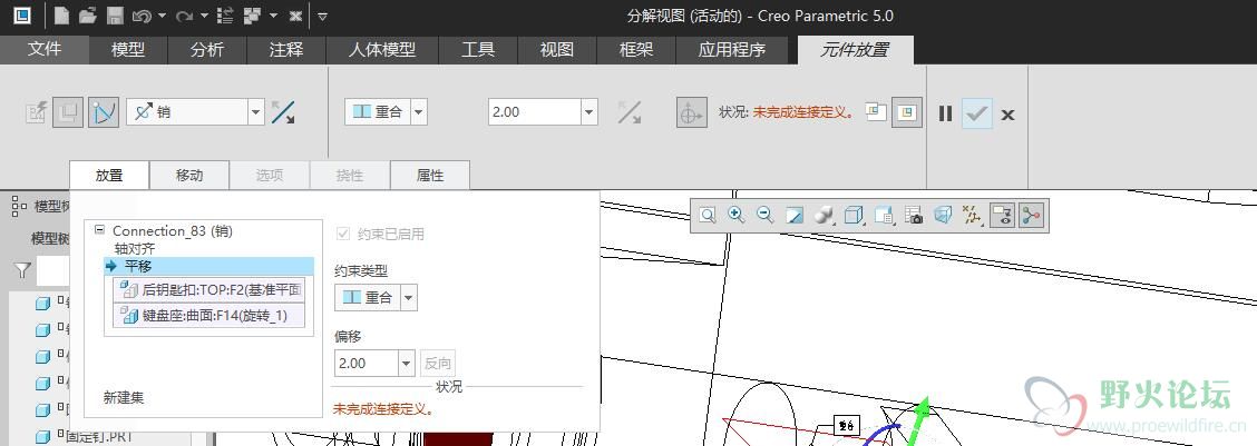

[已解决] creo 5.0 装配组装时选取销连接 按正常步骤操作后仍然提示未完成连接定义

 楼主| 发表于 2019-8-5 08:02 | 显示全部楼层
我现在已经在不修改旋转特征的情况下完成了轴装配,不用麻烦大家了,谢谢!
我的操作是删除了一条轴,因为我建立了两条轴,在选取的时候我总没选上旋转轴;所以导致轴与平面不垂直,这样是无法完成连接定义的。
另外我还有一个操作就是角度偏移,当我是用0度的角度偏移且删除了原来的不必要特征之后,然后删除角度偏移,再用销连接的集模式,发现就可以用了!!!
