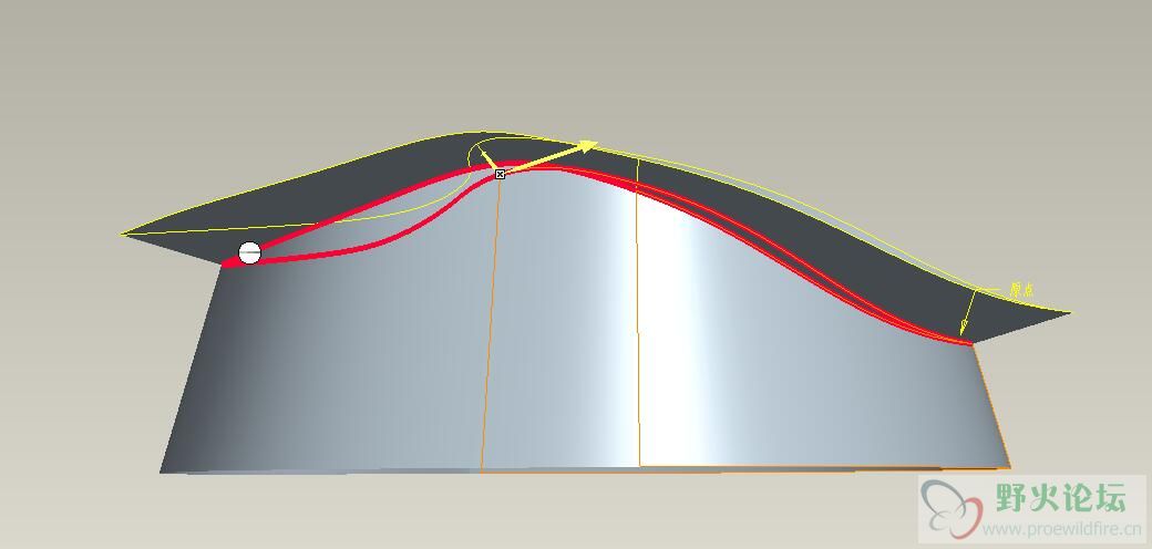

有一个曲面1,曲面上条弯曲的线,怎么样能沿这条线扫描出一个曲面2,使曲面2曲面1在垂直于这条线的任意平面内互相垂直呢

扫描的时候,在草绘里约束90度

 楼主| 发表于 2019-8-4 12:27 | 显示全部楼层
kusoray 发表于 2019-8-3 21:20
扫描的时候,在草绘里约束90度
能发下文件吗,我的没扫描出来

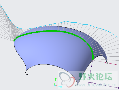

单曲面,可以标注90度,非单曲面就不行了吧,个人理解,楼主想画的是,这条曲线的曲率所在的面,如图。这个面感觉很难扫描出来。
