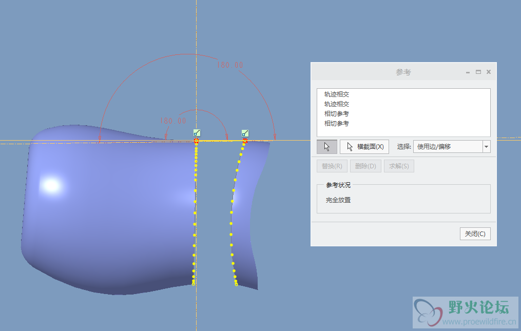

[已解决] 请教一下草绘环境中的这种暗红色标注是什么意思,还有相切参考是如何得到的

发表于 2019-8-3 17:16 | 显示全部楼层
我的理解是  暗红色的标注是被约束的标注,你删掉一些约束。对应有关系的暗红色标注就会没有。还有相切参考,看你这个图,是选不到可以相切的边吧,可以在两端的面上投影一段线,然后在草绘里参考这段线。

发表于 2019-8-3 21:03 | 显示全部楼层
相切是自动生成的,你在扫描的时候设置了相切就会在草绘里出现约束和符号

 楼主| 发表于 2019-8-5 10:20 | 显示全部楼层

 楼主| 发表于 2019-8-5 10:24 | 显示全部楼层
在草绘环境里画曲线的时候是否要投影前后的曲面边界,然后约束曲线去投影曲面边界相切??

发表于 2019-8-5 10:28 | 显示全部楼层
在外面设置相切后再进入草绘

 楼主| 发表于 2019-8-5 15:01 | 显示全部楼层
kusoray 发表于 2019-8-5 10:28
在外面设置相切后再进入草绘
好的谢谢大佬!!怪不得一直不成功,我是完成草绘再设置相切的。看来这个功能有严格的顺序要求。再一次谢谢大佬!!
