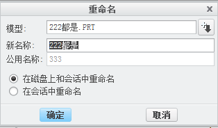

第一个问题这次我的问题是:
部件明细:在生成工程图明细中我想把标准件的零部件名称跟着模型文件名一致,但是其他的模型又想根据自定义的参数走,怎么才能让公共名称和模型文件名称一致
注:
1.零部件名称是自定义参数名称
2.建模关系中零部件名称=PTC_COMMON_NAME是可以的但是它是公共名称
零部件名称=model_name又会出现关系错误,model_name=零部件名称又是可以的
我的暂时解决方法是在‘其他的模型’的参数中自定义model_name(标准件不去定义),在工程图的明细中生成时零部件名称就输入model_name,有没有更好的直接把公共名称和模型文件名称一致,我想用‘零部件名称=PTC_COMMON_NAME’这条关系式,想弄成中文。
第二个问题:
图样明细:图样明细(所有图纸的目录,不是部件图里明细那种)如何生成(是内容不是表格),或者说是报告公式中的那个指令。
第一个问题建模中的重命名
第一个问题建模中的重命名

发表于 2019-8-2 09:57 | 显示全部楼层
谢谢你的认可,
第一个问题,无能为力。
第二个问题,参考论坛帖子,里面又详细的介绍。
http://www.proewildfire.cn/thread-142906-1-1.html
