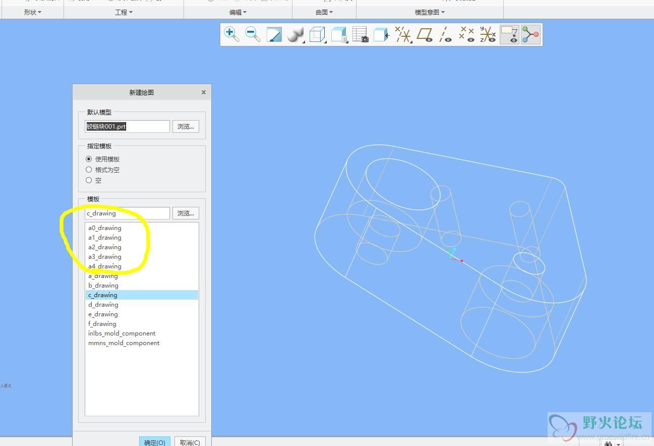

发表于 2019-8-3 16:37 | 显示全部楼层
不想太复杂就直接这里注意图纸选择,这几个是公制。
