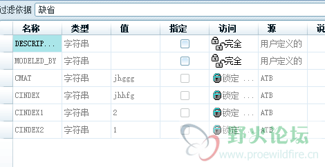

[已解决] 求助,这几个锁定的参数如何修改

发表于 2019-8-2 08:08 | 显示全部楼层
没遇到过,能不能上个文件瞄瞄

发表于 2019-8-2 08:19 | 显示全部楼层
有两种情况:
一种:参数由关系锁定,你只要把关系删掉了,参数自然就解锁了。
二种:第一种情况不行,那么按下面添加config选型,然后就可以修改删除了。
allow_create_pdm_param yes
