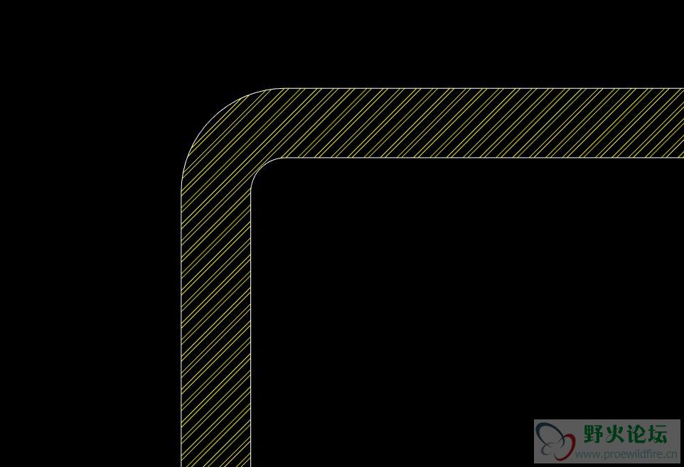

求助,为什么剖面线是这种样式
注:自建的零件剖面线正常,这个是creo库里面型材截面后的剖面线,而且无法更改。

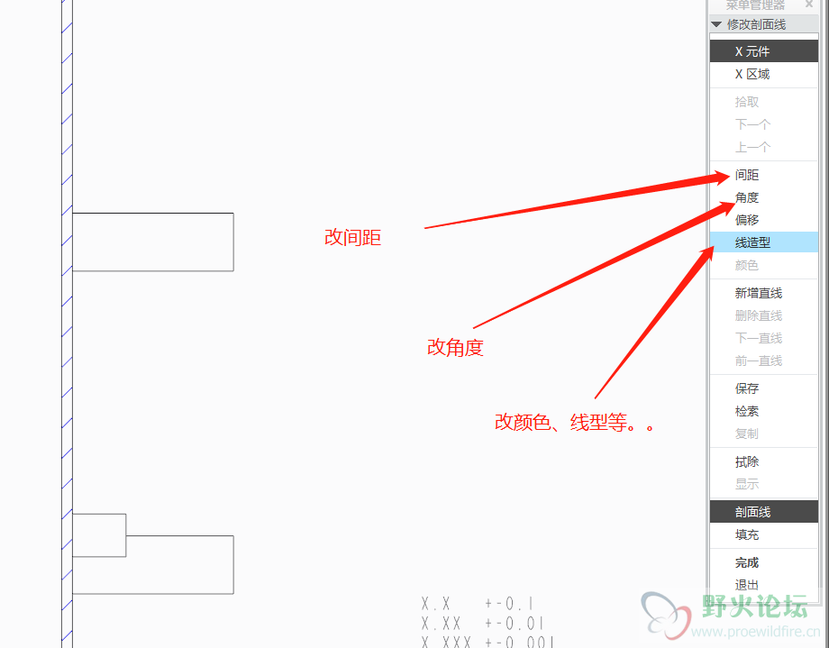

发表于 2019-8-6 14:10 | 显示全部楼层
yys灯盏细辛 发表于 2019-8-6 13:45
只能改变间距,其他都是灰的
creo 6.0.6.0

 楼主| 发表于 2019-8-9 11:55 | 显示全部楼层
我自建的零件也可以啊,这个是用框架画的型材,剖面线没法改
