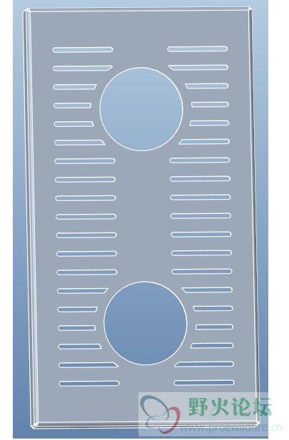

请问一下像这种形状的钣金怎么操作比较方便快捷

应该是怎么画散热孔  怎么快捷,有什么技巧之类的。

这个好做啊,先阵列条型孔再做做中间的圆孔

人家图纸都是带翻边的,凸模直接建成然后拉伸整列  撕裂  结束

我主要是想问一下中间圆孔周围的条形孔的长度是怎么随着圆孔变化的,用阵列做的吗?

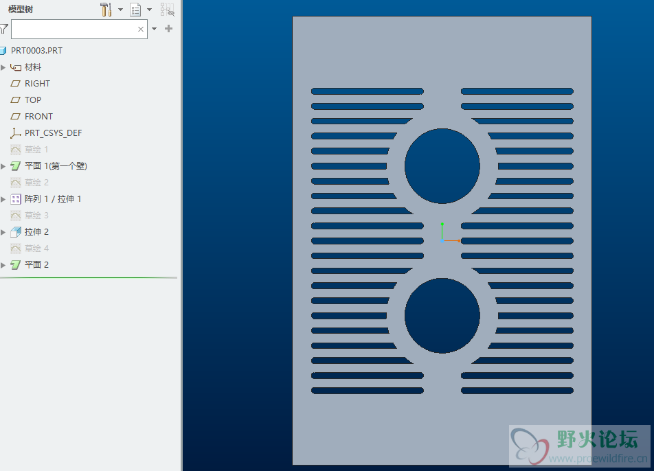

看下楼主的追问你就知道了,不用过多解释

是的呀,我截图带模型树了

就是对这一步不太懂,能不能把模型发给我看一下或者解释一下这个阵列怎么操作的,谢谢大佬
