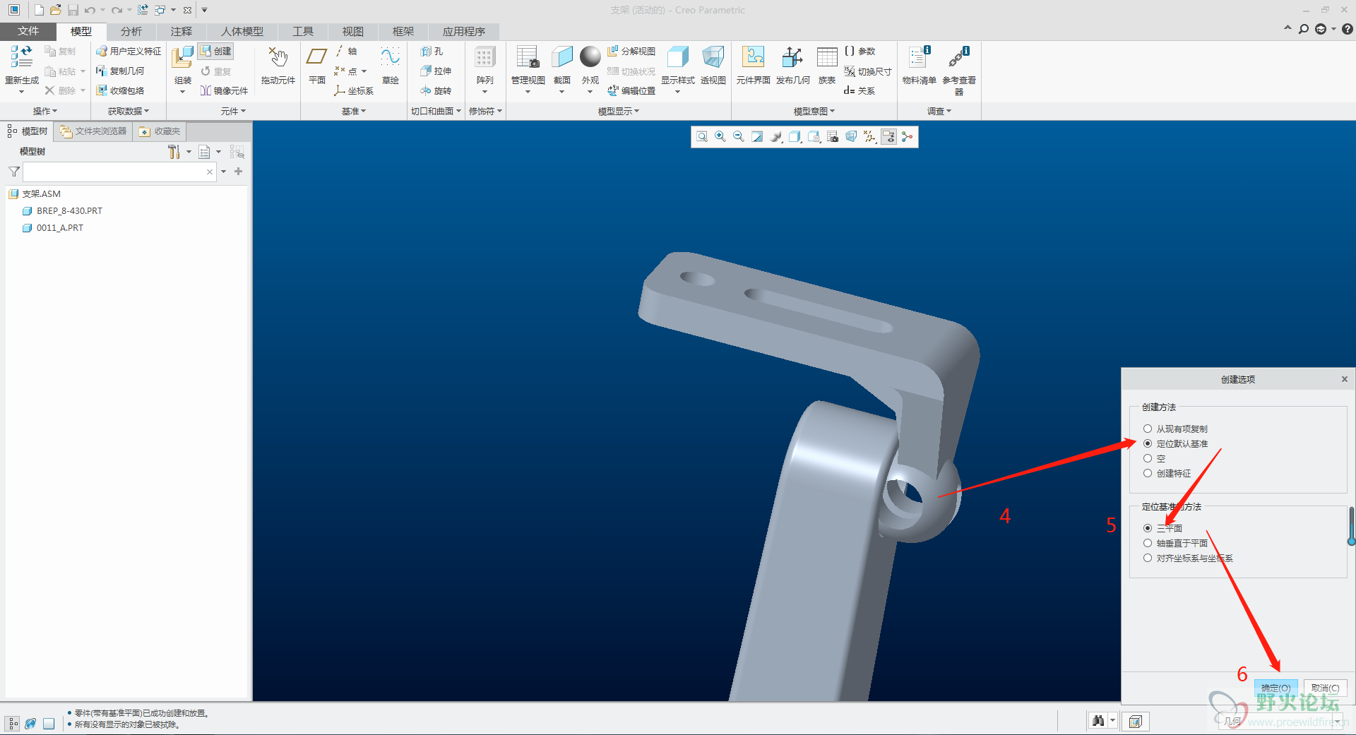

装配体,不单单是简单的装配;更多的是在装配中设计新零件,提高设计速度
本帖子,介绍两种在装配体重新建零件的方法,适合新手学习,大神勿喷;
希望与大家一同进步
方法一 A
方法一  A
方法一 B
方法一  B
方法一C
  方法一C

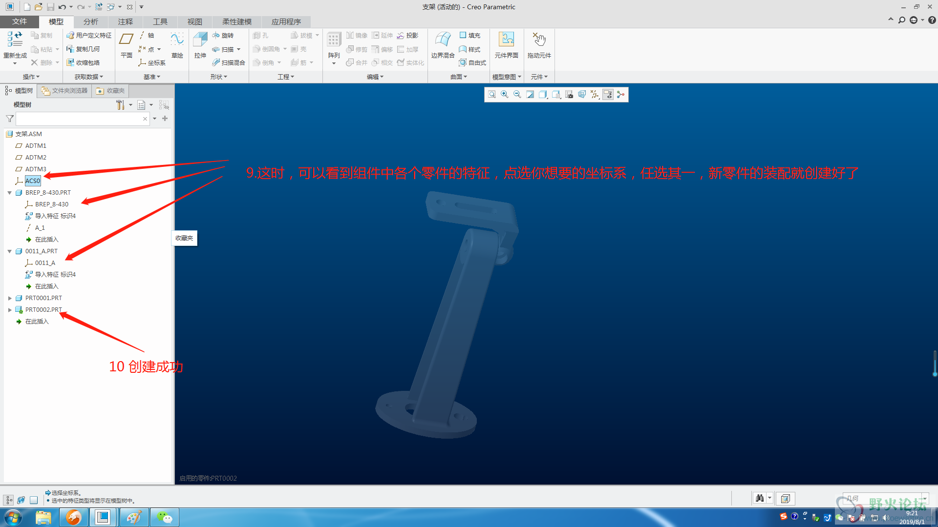

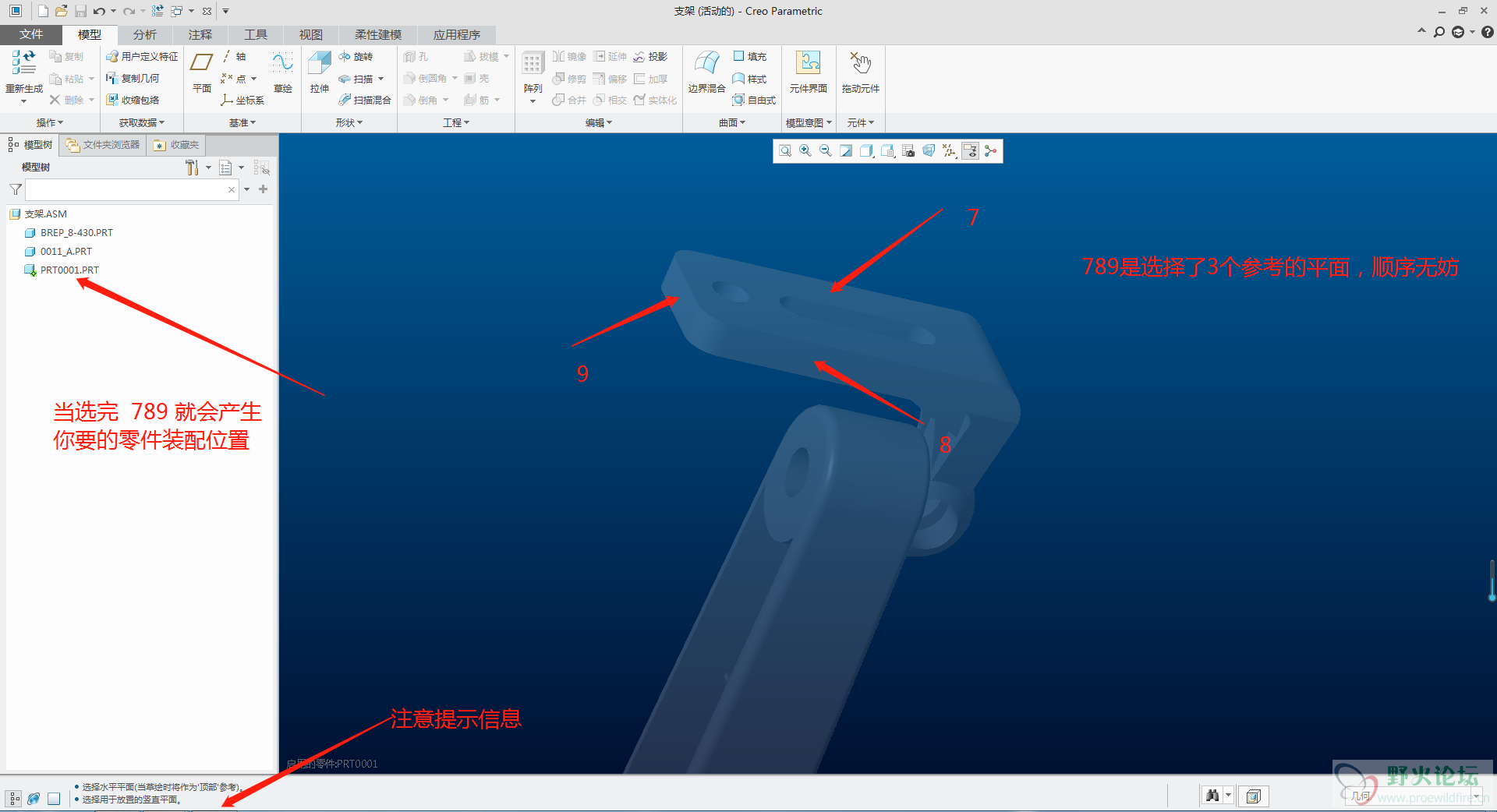

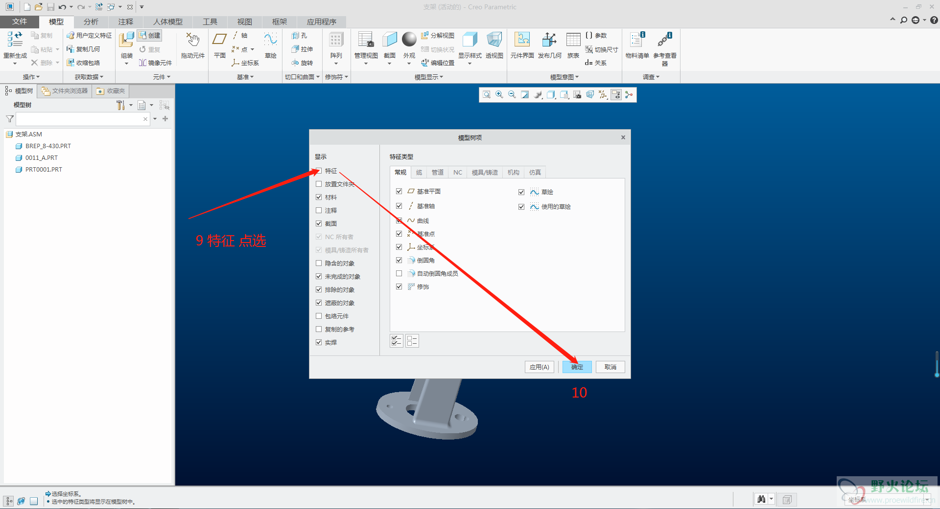

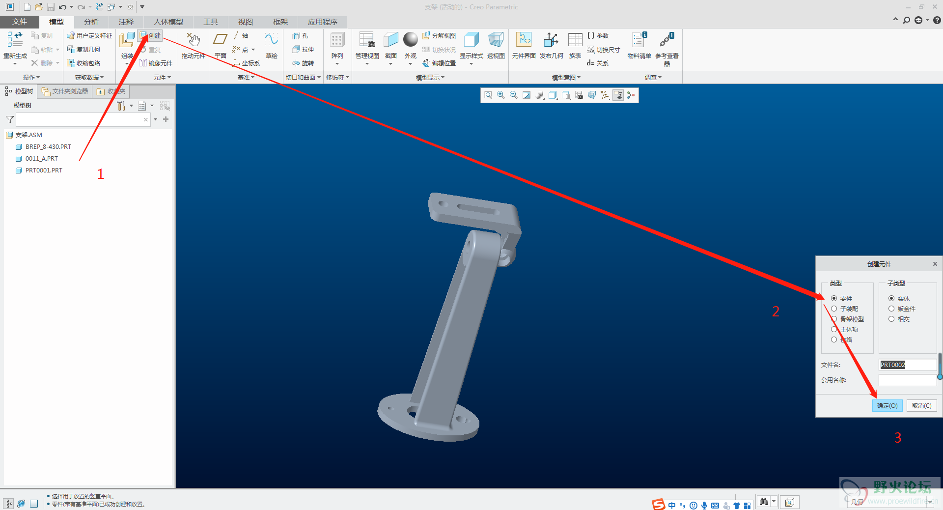

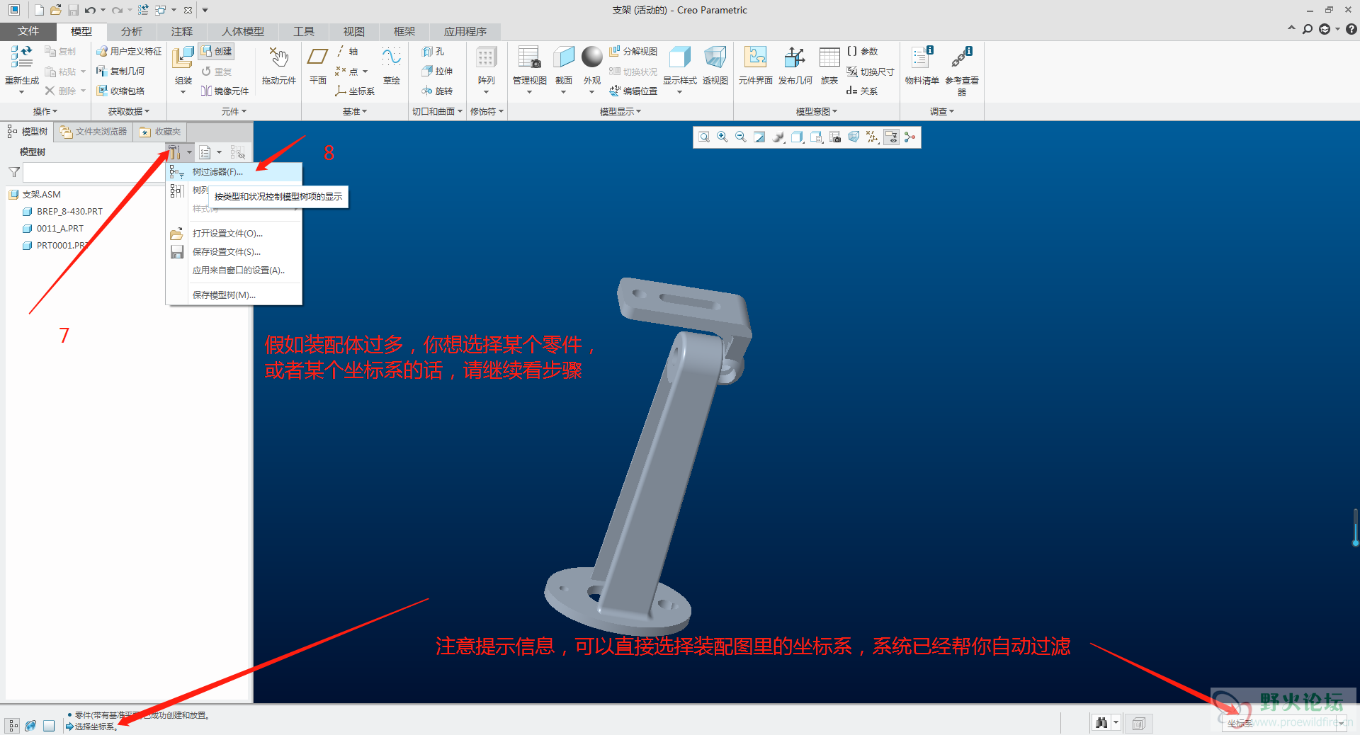

方法二 1
方法二 1
方法二 2
方法二  2
方法二 3
方法二  3
方法二 4
方法二   4
方法二 5
方法二   5
