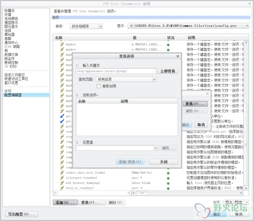

昨天给客户转stp,客户使用犀牛。转的stp老是打不开,我就想着调转stp保存颜色的配置文件step_export_format和step-appearance-layers-groups。然后给客户转了几个stp,转出来有两个文件能用,其他也是打不开。客户用的犀牛5,我装了犀牛6能打开,会多一些碎面和零件。
算是有两个问题吧。
1.creo转stp给犀牛打开。容易打不开吗,有啥方法避免吗。在百度搜,没找到类似的问题。
2.调整了转stp保存颜色的配置文件,之后。我的step-appearance-layers-groups,不知道去哪了。在配置里面添加里面点立即查找,也找不到。有啥办法吗?
  给别人转完图之后,少了选项。反而自己转stp不能保存颜色了...工作经常用到  要转stp保留颜色。

不是直接转STP214就行嘛

STP214 带色

谢谢,刚刚试了 可以

谢谢,刚刚设置了214 但没保存,颜色就没对。谢谢
