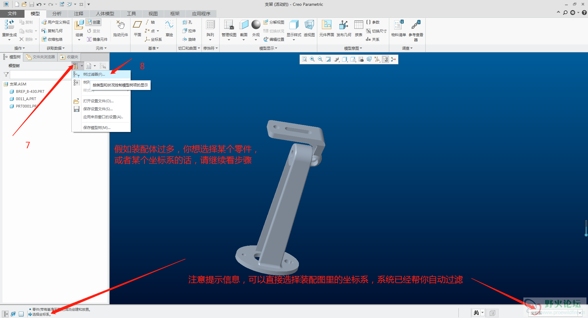

在装配体中新建零件,处于激活状态,不能参考其他子零件吗,怎么选不中

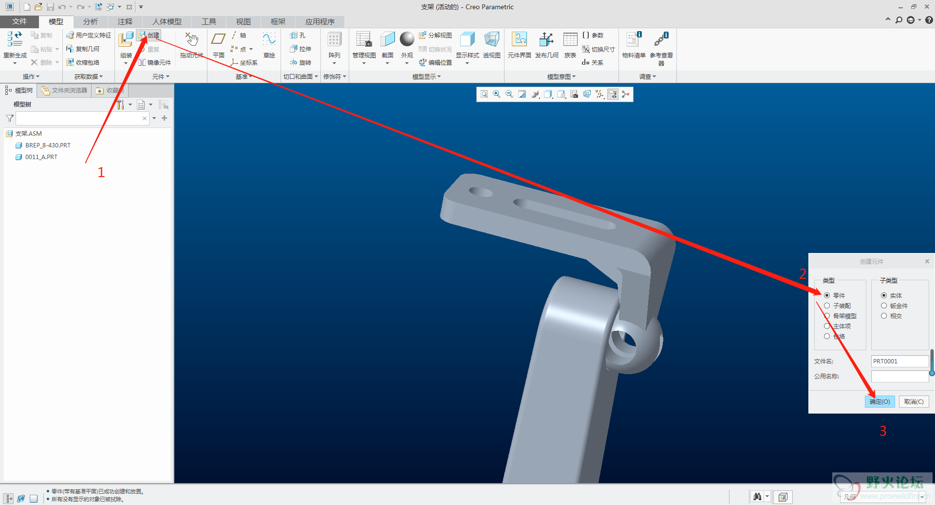

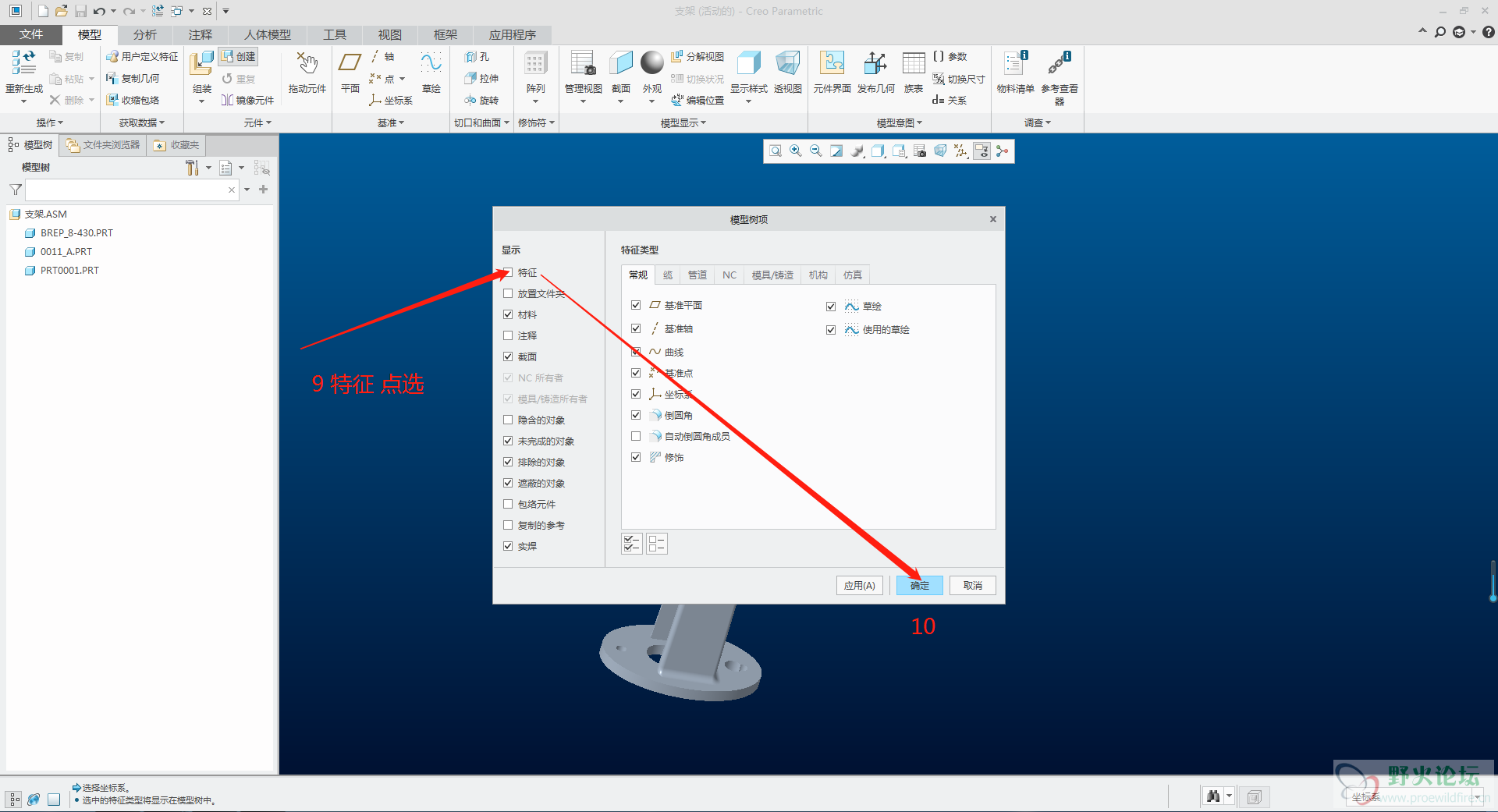

楼主,我给您介绍两种方法,您看看是否能帮上你;
当创建的零件装配好了之后,是处于激活状态,您可以复制其他零件的面,或者进行特征操作

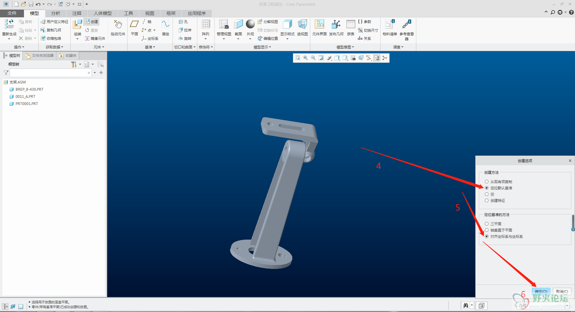

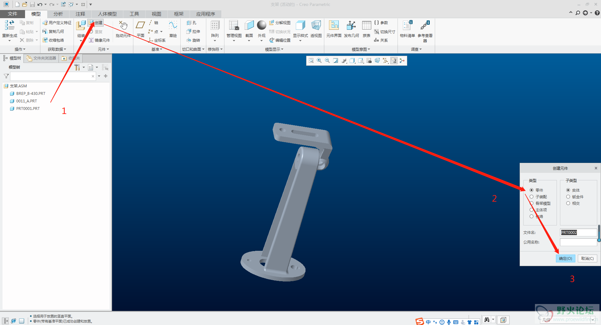

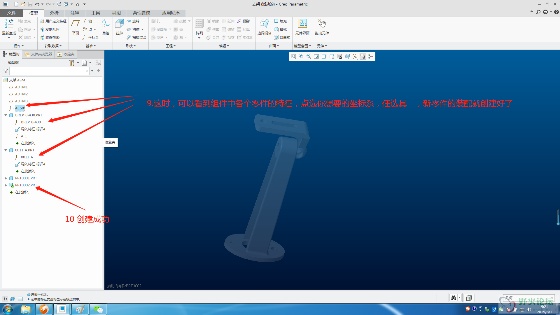

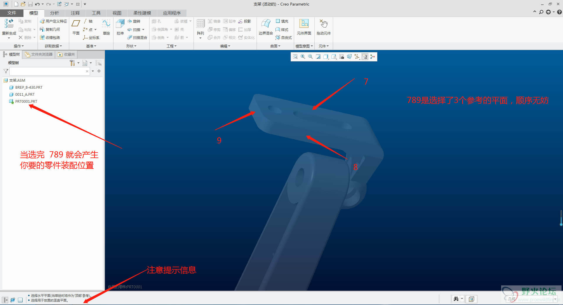

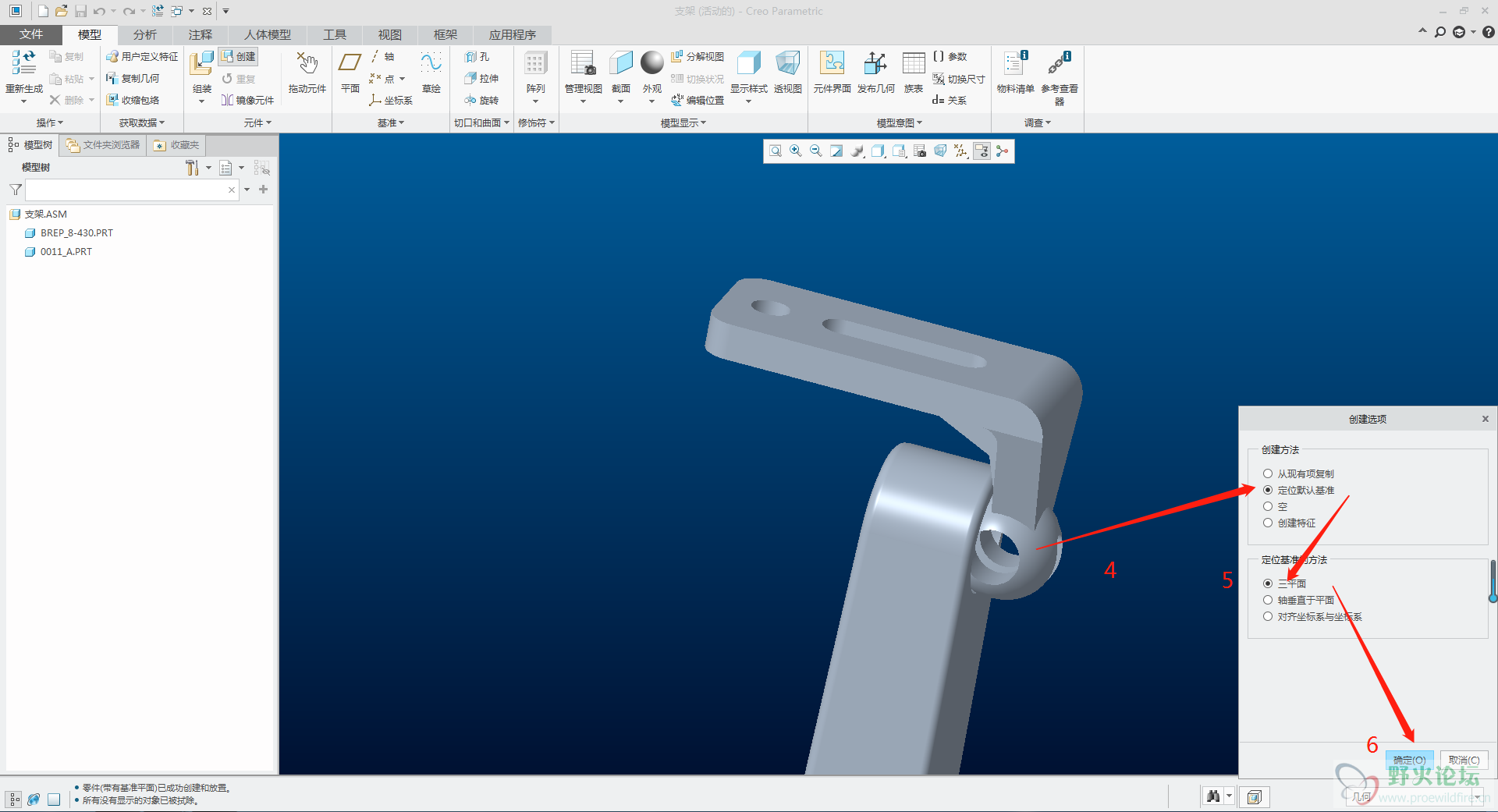

发表于 2019-8-1 09:19 | 显示全部楼层
楼主,我再给您介绍方法2   我一般用方法二比较多;  激活状态下的新零件,可以进行各种操作,复制装配体中的零件面,进行新零件的创建,希望能帮到您

这样装配好的空零件,再直接参照以前的零件特征绘制吗。我一直没用这个,都是一个个装配。感觉这个省事

是的,个人平常都是复制几何你要参考的零件特征面到新零件中,然后设计的;装配都是按照方法二装配好
