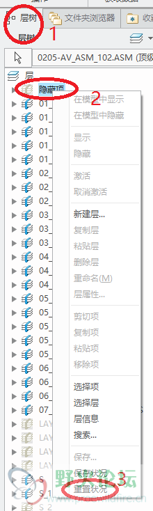

大家好,creo2.0装配文件中隐藏某一个零件后,如何再快速找出?零件很多,且不知道名字,被隐藏后在模型树内到处找不到,怎么才能快速找到被隐藏的零件?谢谢

如何只是想取消隐藏的话看图片操作

发表于 2019-7-31 17:31 | 显示全部楼层
可以按Ctrl+Shift+H全部取消隐藏。就都出来了。

 楼主| 发表于 2019-8-27 16:26 | 显示全部楼层
那么我不需要显示的零件,还要再一个个的隐藏回去。麻烦。有没有好的办法

发表于 2020-6-18 16:07 | 显示全部楼层
找到后再Ctrl+Z返回去就好了啊
