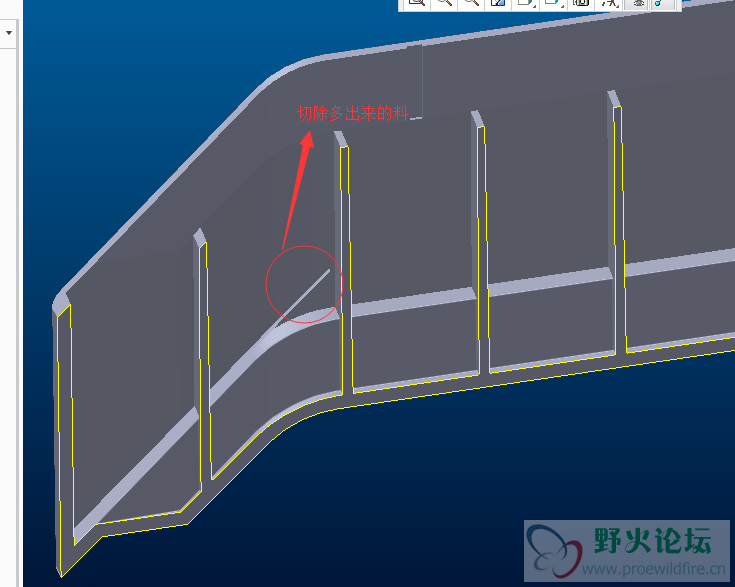

[已解决] 请问这个多出来的部分要怎么切掉
发表于 2019-7-31 10:57 | 显示全部楼层 |阅读模式
试过移除,拉伸都不行

发表于 2019-7-31 11:11 | 显示全部楼层
复制曲面  实体化 切掉

发表于 2019-8-1 08:20 | 显示全部楼层
柔性建模-移除
发表于 2019-8-7 11:14 | 显示全部楼层
3楼正解
55
发表于 2020-1-14 09:53 | 显示全部楼层
这个应该移除就好咯
