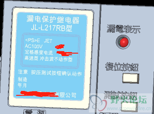

看了贴吧的各种帖子没找到方法,有没有大神支支招。
据贴吧里以前的帖子说:三维里的协议不支持贴图的导出(只能导出零件,不能导出零件上的贴图)
希望贴图贴上后,导出stp能有贴图在上面,这种情况可以实现吗?

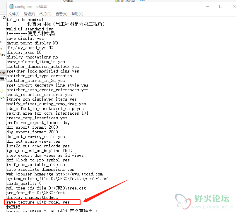

加入的配置文件的语句
加入的配置文件的语句

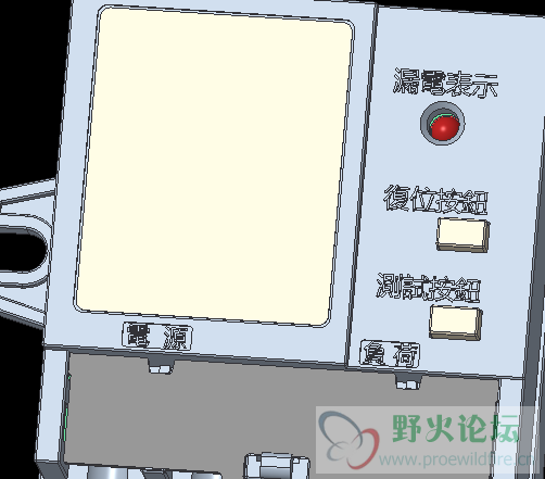

导出的stp文件
导出的stp文件
贴图上去的原文件
贴图上去的原文件

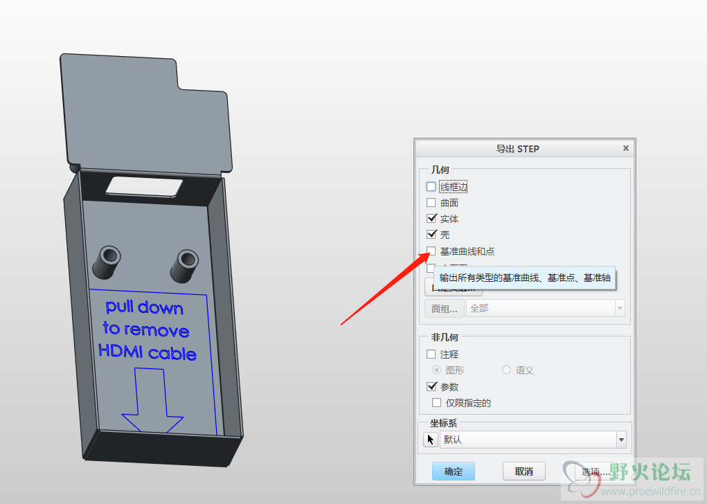

以creo parametric 2.0为例,导出stp的选项:
高版本在导出框界面有“选项”二字,不会自动弹出,需要手动配置。
如果需要永久配置,导出stp配置到启动目录,配合config.pro参数 【export_profiles_step 具体路径】即可永久实现导出stp带基准曲线。

如果单纯地保存贴图特征,试试.neu格式。
creo 6.0.6.0
