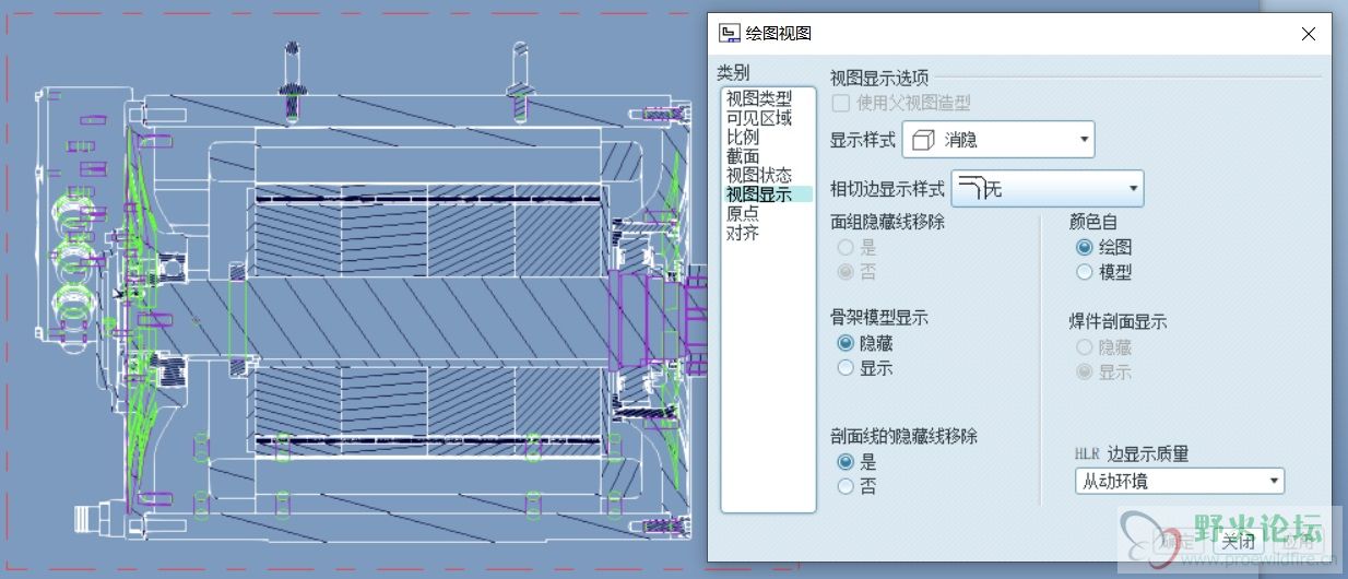

剖面怎么隐藏其他的线,背面看不到的线都出来了,不知道怎么操作,请大佬帮帮忙。
截图
截图

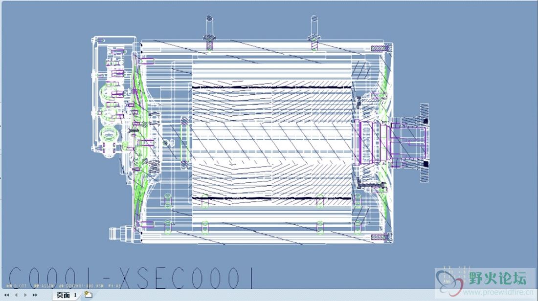

 楼主| 发表于 2019-7-30 18:29 | 显示全部楼层
这个是普通视图,也是这样,请问怎么做才能呈现CAD的那种效果,谢谢!

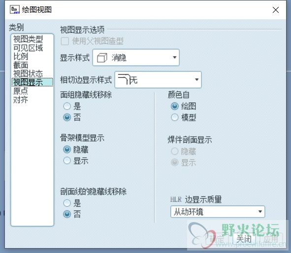

发表于 2019-7-30 18:54 | 显示全部楼层
双击视图-视图显示。在显示样式里面修改

 楼主| 发表于 2019-7-30 18:56 | 显示全部楼层
Ent、黑白 发表于 2019-7-30 18:54
双击视图-视图显示。在显示样式里面修改
改成这样还是有

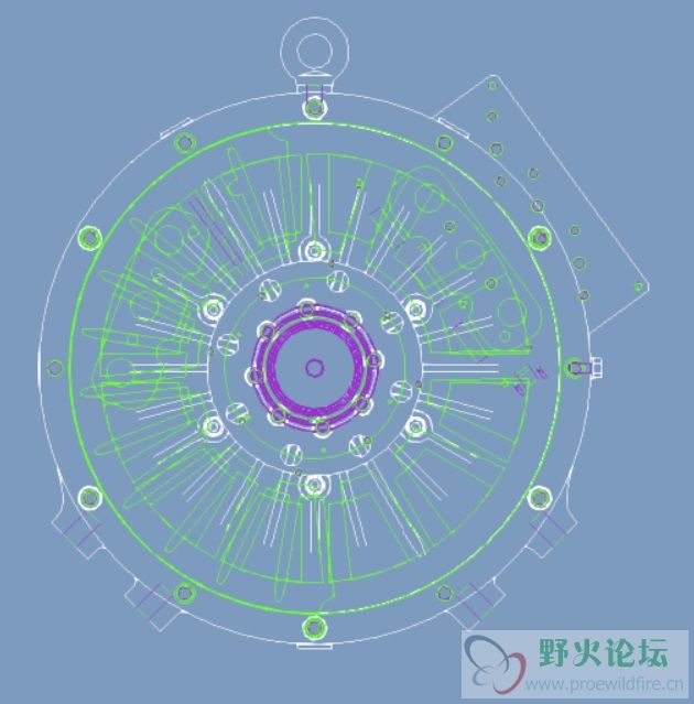

 楼主| 发表于 2019-7-30 19:02 | 显示全部楼层
双击视图-视图显示。在显示样式里面修改
现在成这样了,还是不行呀

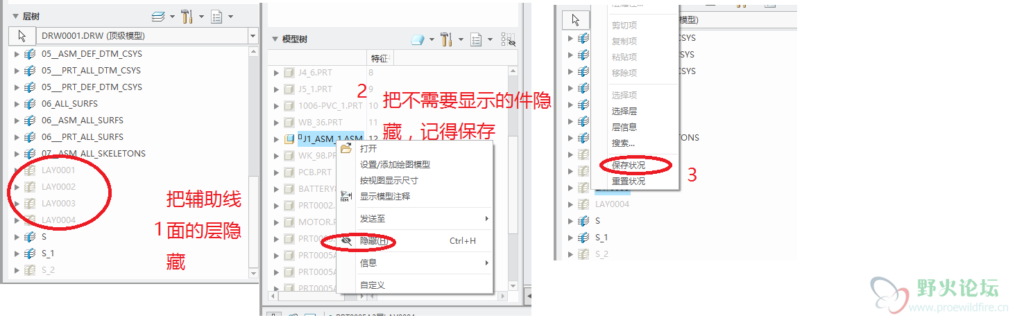

发表于 2019-7-30 19:23 | 显示全部楼层
排除一些元件

 楼主| 发表于 2019-7-30 20:36 | 显示全部楼层
具体怎么做呢,还请指教
227
321
发表于 2019-7-31 08:22 | 显示全部楼层
看图
