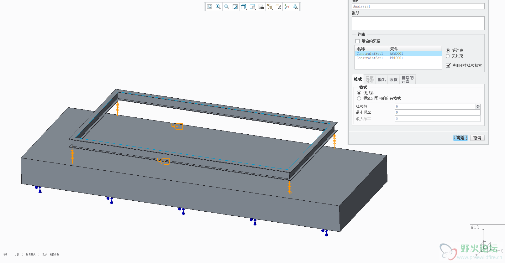

请教,这样的组件进行模态分析,添加了四个弹簧,底面全约束,模态分析时必须勾选使用刚性模式搜索。。。否则就约束不足报错

添加理想化弹簧后要给约束,留一个平移自由度后正常。
发表于 2020-1-3 17:07 | 显示全部楼层
老哥,我仿照你的参数做了同样的模拟,地面完全约束,框架在弹簧点处也照你设置了,但在创建模态分析的时候还是显示框架的约束不足,必须勾选刚性模式搜索才可以,求拯救呀
发表于 2020-3-10 15:17 | 显示全部楼层
自由度太多了

给弹簧作用点留一个垂向自由度,否则就勾选刚性模式搜索,用刚性好像是一阶被刚性取代,其他阶有差异,但是不大
