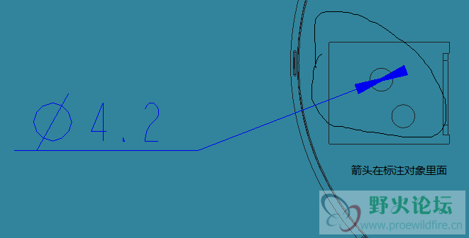

请教大神,creo3.0工程图,如下图一,圆孔标注箭头在对象里面,看起来不美观,想改成箭头在标注对象外面,这样的要怎么设置啊!

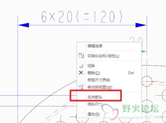

Image 7.jpg 选中尺寸,右键,反向箭头。

发表于 2019-7-29 21:02 | 显示全部楼层
移动尺寸,同时点右键切换标注

发表于 2020-4-23 17:08 | 显示全部楼层
标注R时同样的, 一直切换箭头方向, 就会有一款适合你了

发表于 2020-11-25 14:35 | 显示全部楼层
更简单的方法:default_diam_dim_arrow_state  outside,增加到绘图属性里即可。
