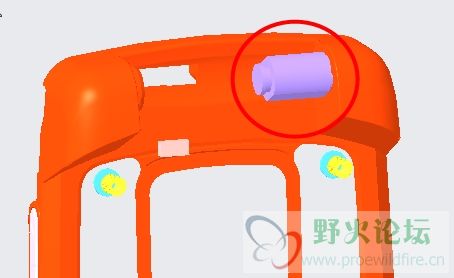

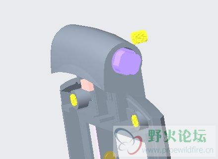

这种翻盖设计,转轴是怎么放进去的? 附件是翻盖的整体结构

发表于 2019-7-29 18:53 | 显示全部楼层
嵌件

 楼主| 发表于 2019-7-30 08:31 | 显示全部楼层
是强塞进去的吗?

 楼主| 发表于 2019-7-30 08:33 | 显示全部楼层
轴是不是有弹簧,可以压进去

发表于 2019-7-30 19:22 | 显示全部楼层
Destiny7 发表于 2019-7-30 08:31
是强塞进去的吗?
有的可以压进去,有的是把金属金放在在注塑的时候做到模具型腔里,直接注塑好的。
